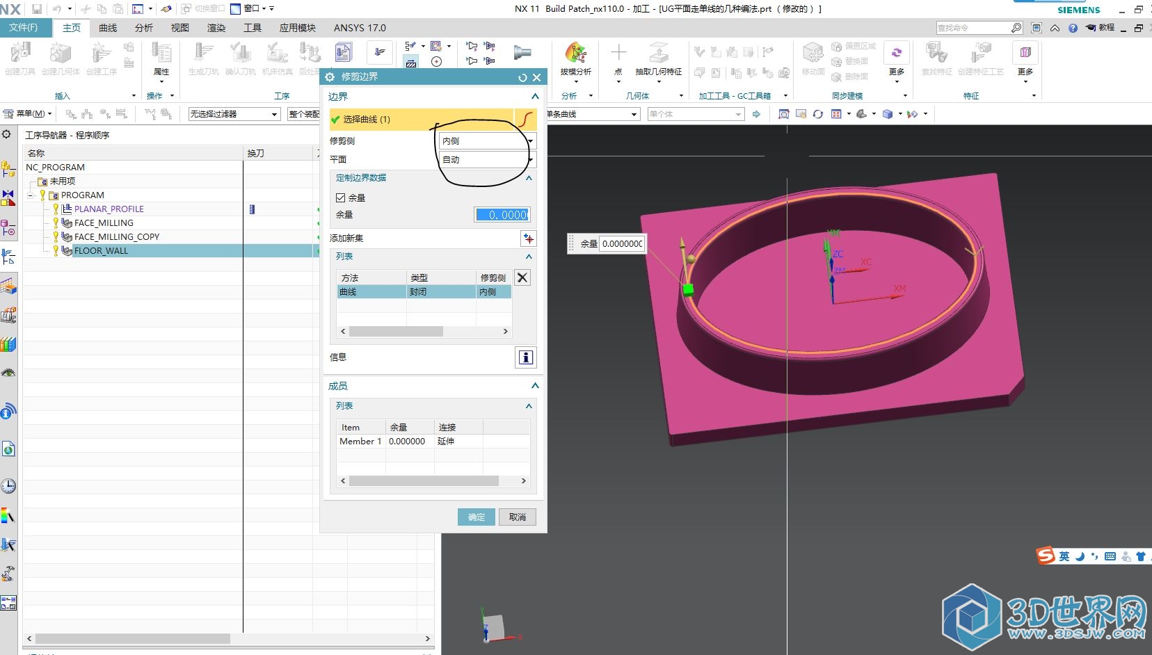

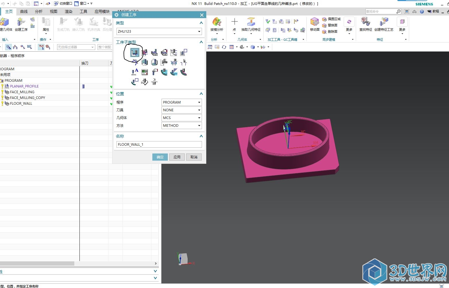

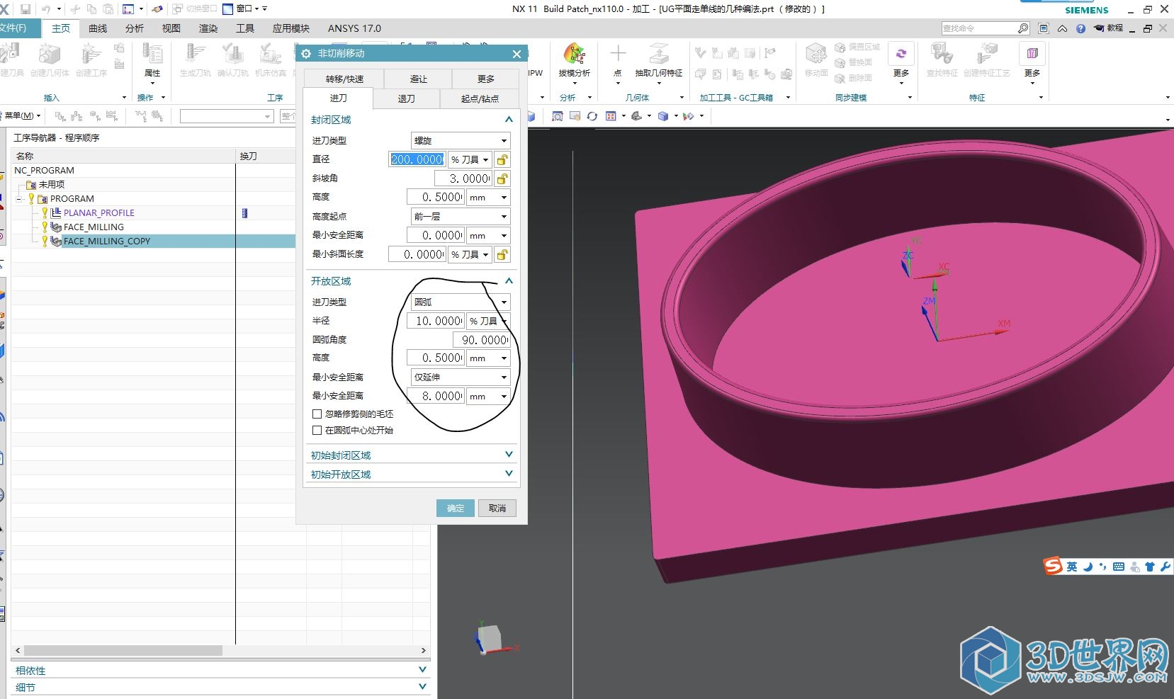

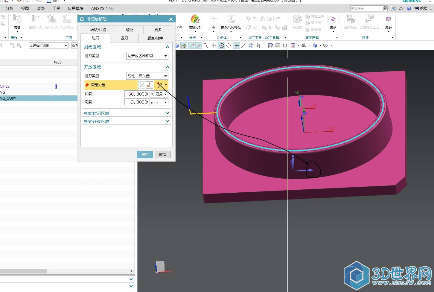

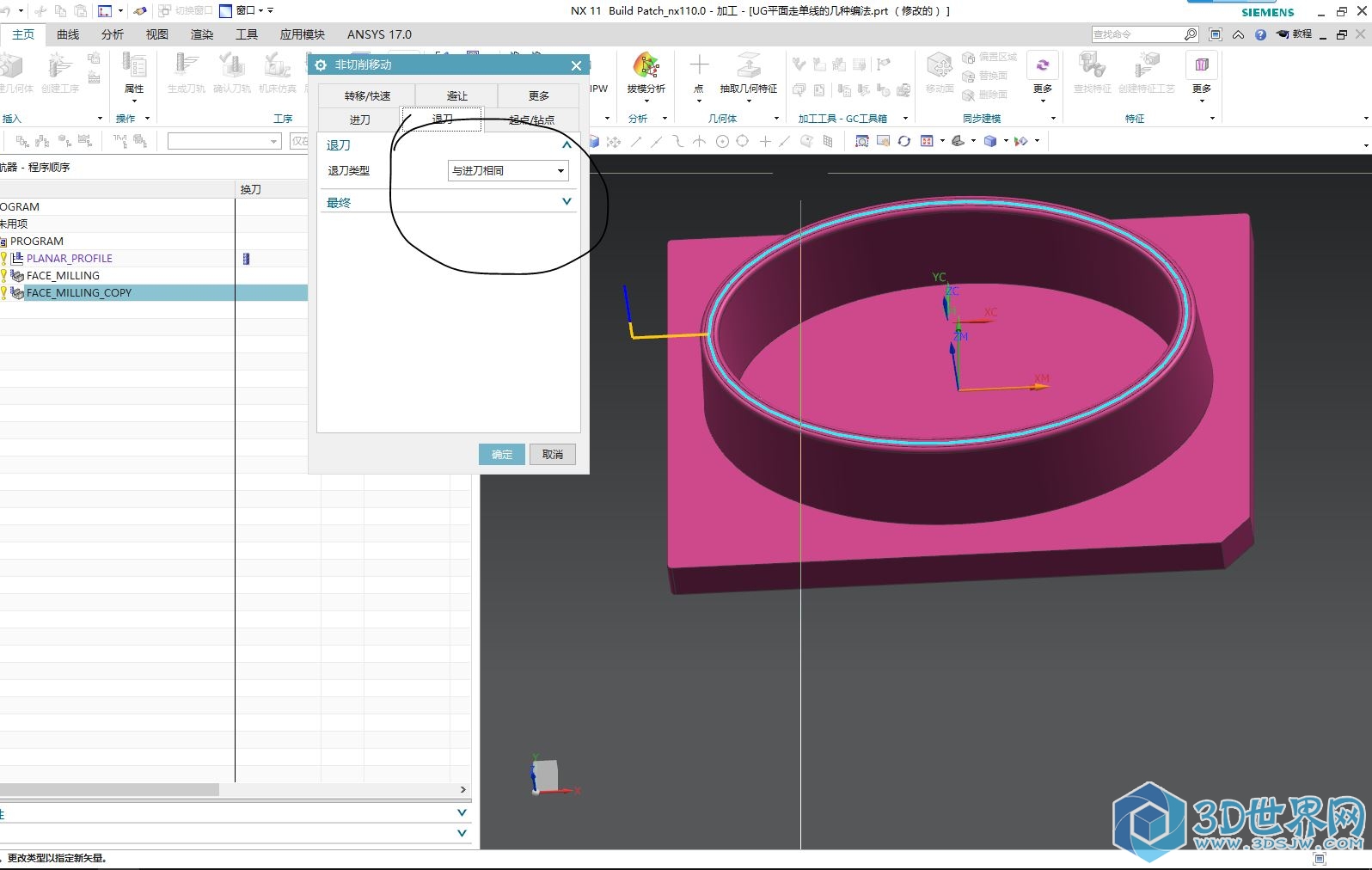

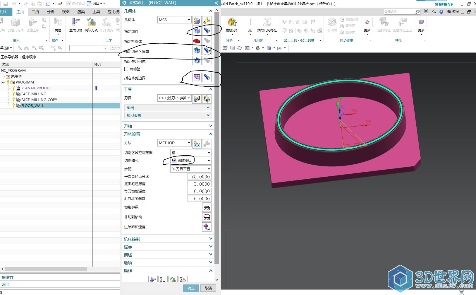

[分享] 追加UG平面走蛋线的几种编法,及修改进退刀
 火... [复制链接]
297
8197
8197
发表于 2016-8-30 09:36:37 | 显示全部楼层 |阅读模式
