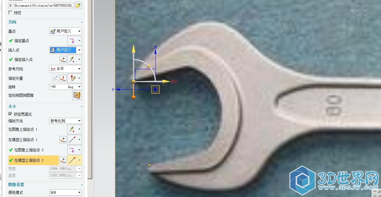

这个图是我试的,当我指定基点和插入点时正常 在指定图像第二点和模型第二点时比列不是我所指定的比列 放的很大 请高手指一下 谢谢

发表于 2016-9-8 09:01:15 | 显示全部楼层
你的参考方向错了,如果参考点是Y方向的话参考方向就要变成Y方向的,要不然图片会变的很大

 楼主| 发表于 2016-9-11 20:18:57 | 显示全部楼层
谢谢 是的已解决{:}{}
