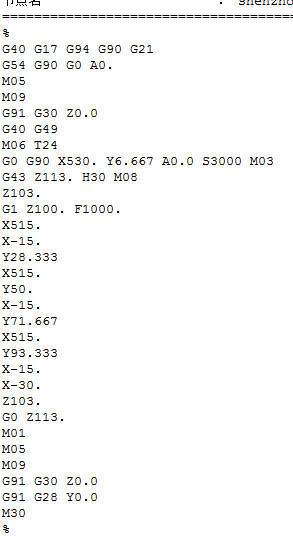

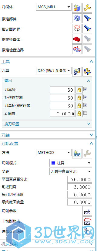

我刀号写成30 出来的程序也只是24号刀 这个应该怎么改呢

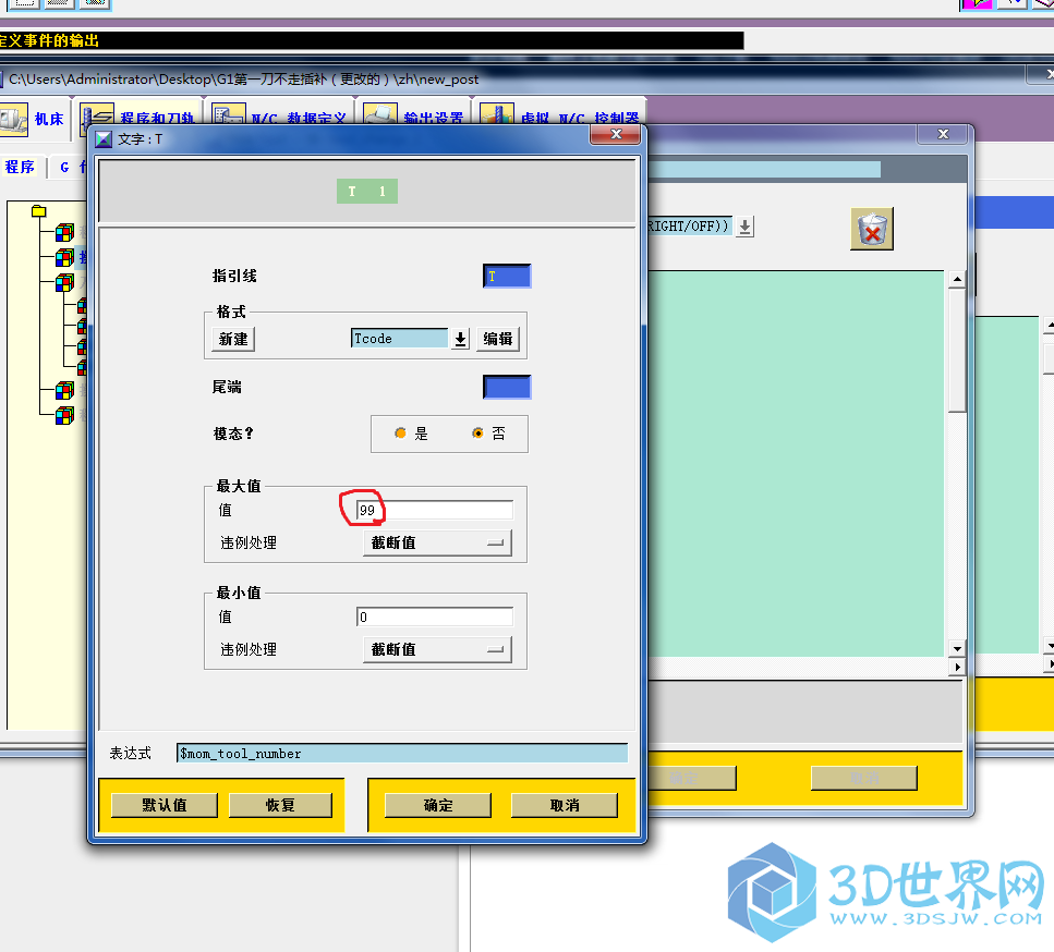

shuishen1116 发表于 2016-11-24 21:50
应该是后处理的问题 但是不知道改哪里
看看是不是图下面的那个值设置错了
参与人数 2G币 +60 收起 理由

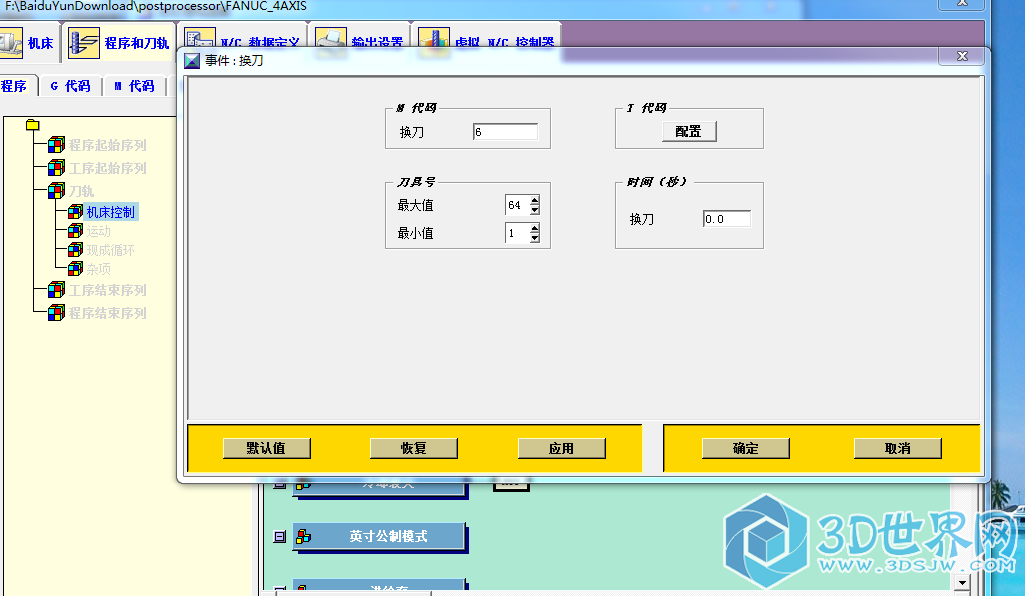

 楼主| 发表于 2016-11-24 21:49:30 | 显示全部楼层
后处理这里最大刀具数有64

 楼主| 发表于 2016-11-25 21:01:55 | 显示全部楼层
天上 发表于 2016-11-24 22:09
看看是不是图下面的那个值设置错了
哈哈 就是这个 照你的方法搞定了 大神啊 太感谢了
