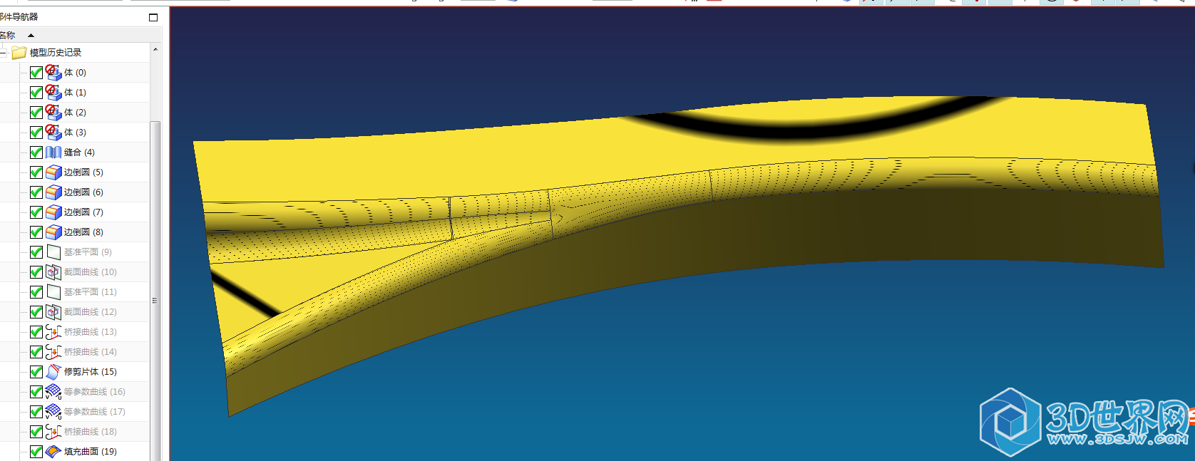

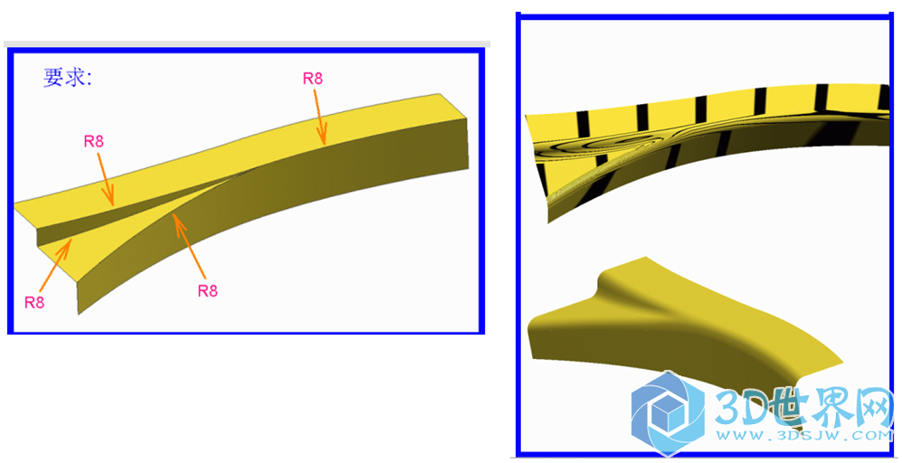

求助各位前辈了,已上传图片和Part部件。先谢谢了!
R8

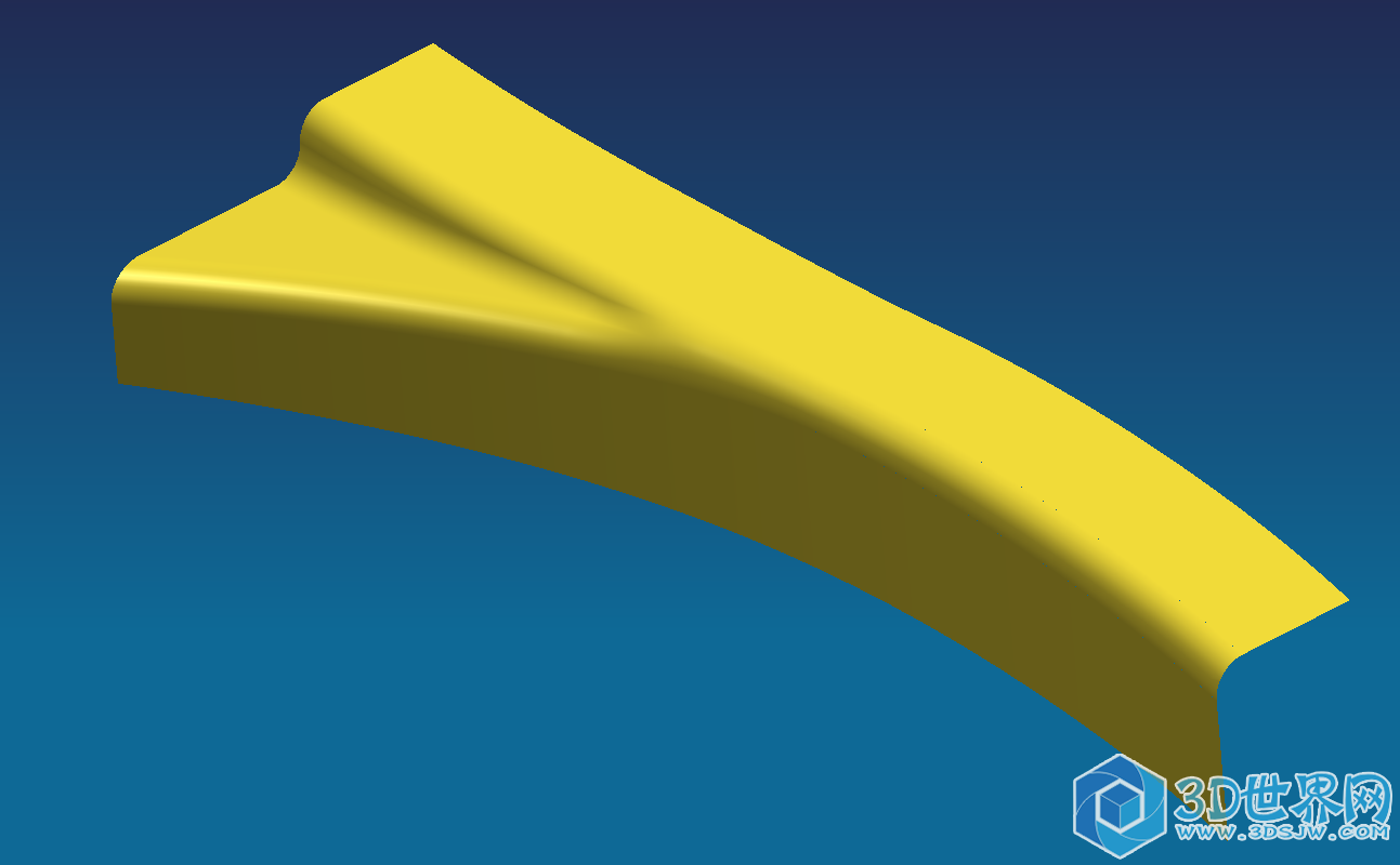

发表于 2017-3-20 12:24:38 | 显示全部楼层
感觉还是有点不光顺,不知道有没有更好的办法

发表于 2017-3-20 12:24:48 | 显示全部楼层
這種面別想他是倒出來的,基本上是畫出來的

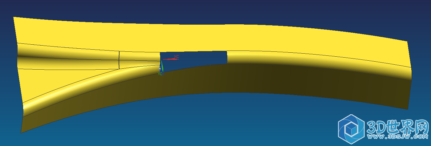

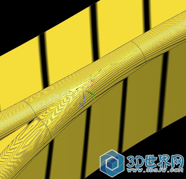

发表于 2017-3-20 12:42:34 | 显示全部楼层
可以直接倒圆角  当然倒角顺序很重要 不然倒不出来
如果觉得倒角那里有尖角不好看  可以把那一块裁掉
再补一个面出来

 楼主| 发表于 2017-3-20 13:02:18 | 显示全部楼层
大神,你这个怎么做的,已经很好了,能教教我吗?{:cry:}

发表于 2017-3-20 21:47:18 | 显示全部楼层
做个草图,剪掉中间不好的部分!然后网格曲面
