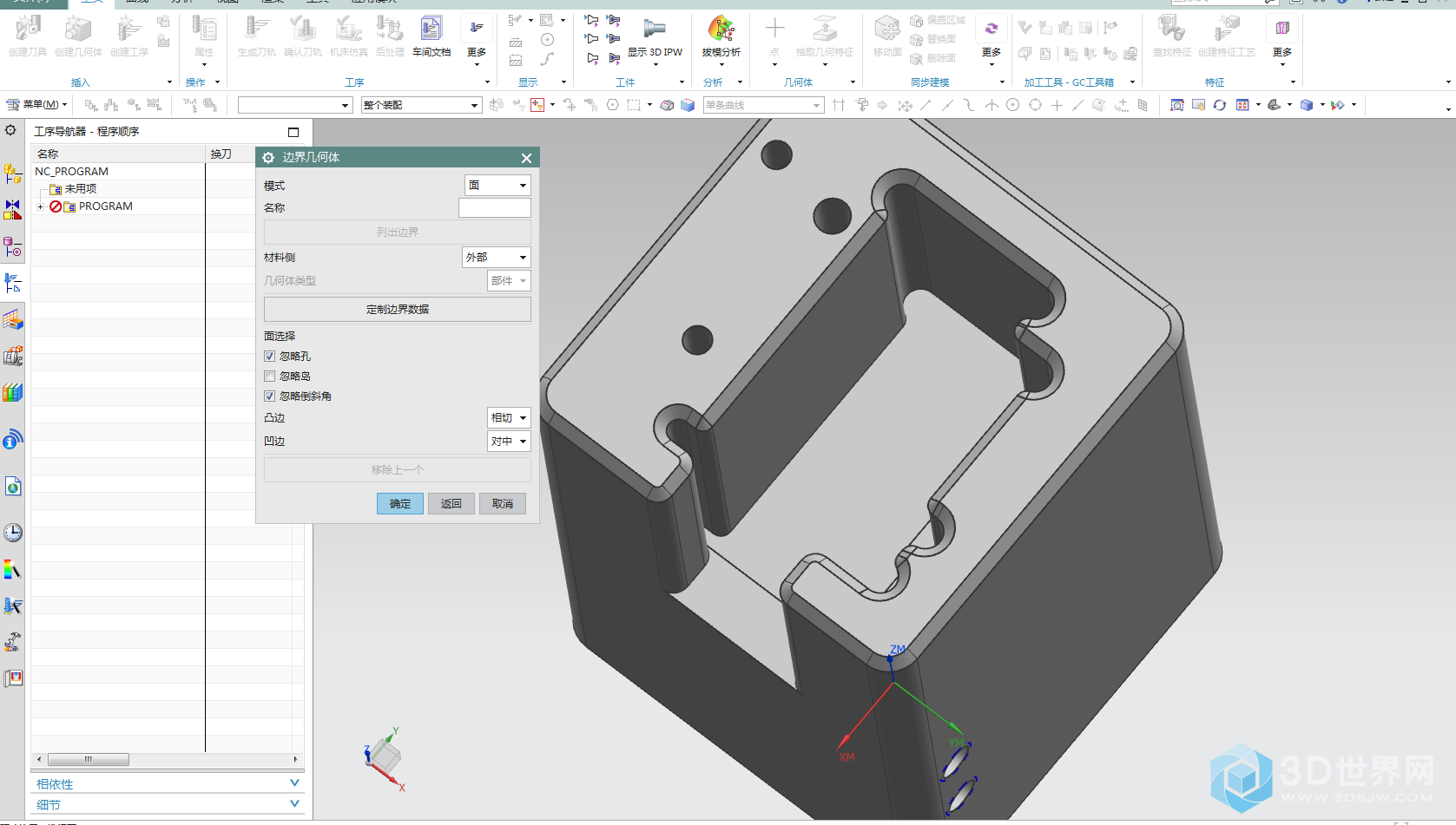

驱动方法 选的边界    驱动几何体 里面点  线可以选 但是选择不了面 是什么原因
为什么不能选择面
为什么不能选择面

面是要平面的

平面也不行 同样的方法在8.0上面可以选  10.0就不行  是不是软装安装的有问题呢

选择过滤器看下,模型没问题吧?再有就是必须是平面。可以尝试改下公差,有的面,看似平面,实则是有细微波动的曲面

模型应该没问题的  在另外一台电脑上面  那台装的是8.0的  打开就可以选择  同样的模型 在我电脑上就不行  不知道是不是我的软件安装的时间少了点什么    就这里面的面不能选择  其他策略的面可以选择

发我看看
