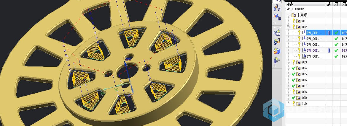

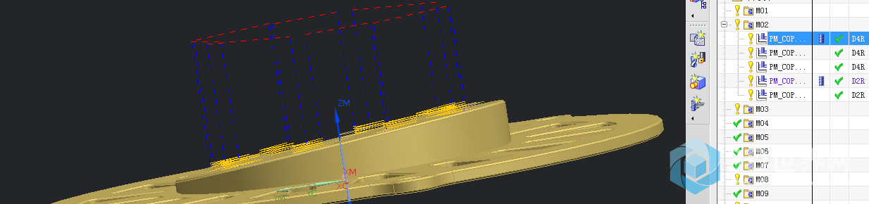

我选的顶面是那个斜面,底面也是斜面往下负-3mm,就生成了这样的刀路,刀轴是+Z,请问,这样的刀路在三轴机上能运行吗?
还有就是,我过切检查时----部件余量为0时有过切,部件余量为0.1时就没过切,是什么原因,线都是在部件上选取的,
新手,请多指教!谢谢

谢谢各位,我的主要问题是,如果以后遇到这样的问题,在不过切的情况下,这样的刀路能不能上三轴机加工?

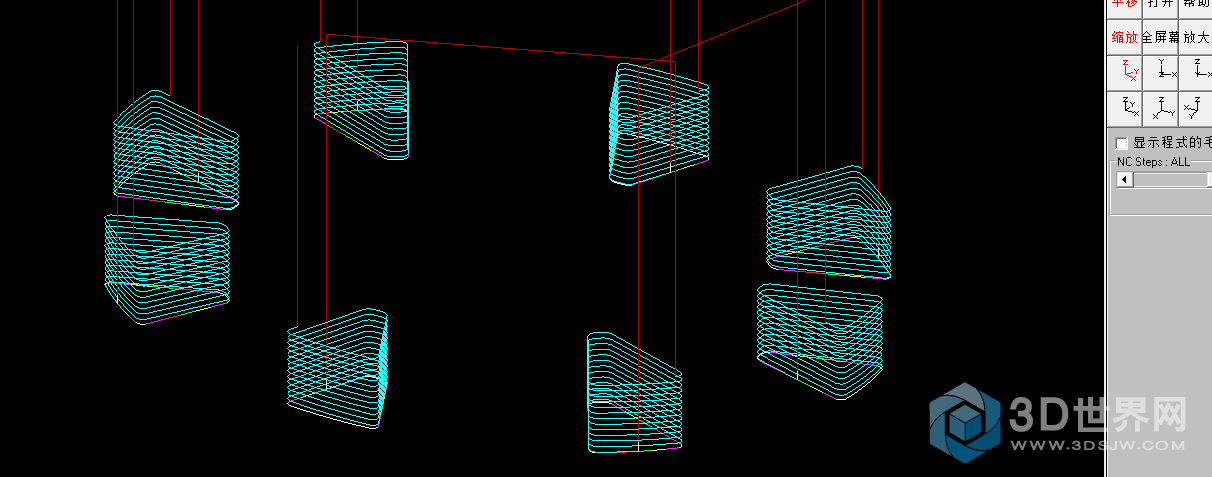

 楼主| 发表于 2018-8-24 14:59:55 | 显示全部楼层
还有,这是熊族的刀路模拟

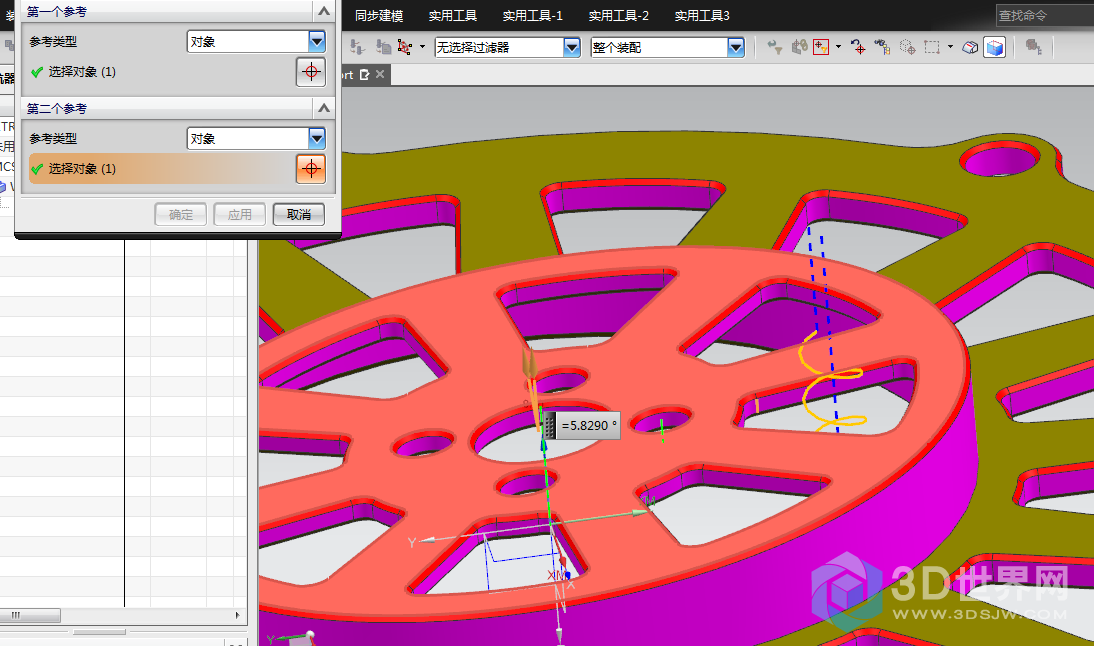

发表于 2018-8-24 15:45:30 | 显示全部楼层
请问+Z是和那斜面垂直的吗

 楼主| 发表于 2018-8-24 15:48:13 | 显示全部楼层
有你世界更美 发表于 2018-8-24 15:45
请问+Z是和那斜面垂直的吗
不是的,+Z不是垂直于斜面的,

发表于 2018-8-24 16:46:38 | 显示全部楼层
楼主,是垂直的。

发表于 2018-8-24 17:20:36 | 显示全部楼层
看了下,肯定是过切的咯,虽然还是三轴程序,但是你选的边界和底面是平行的,可以有刀路,但刀轴是Z轴,边界和z轴有一点角度的
