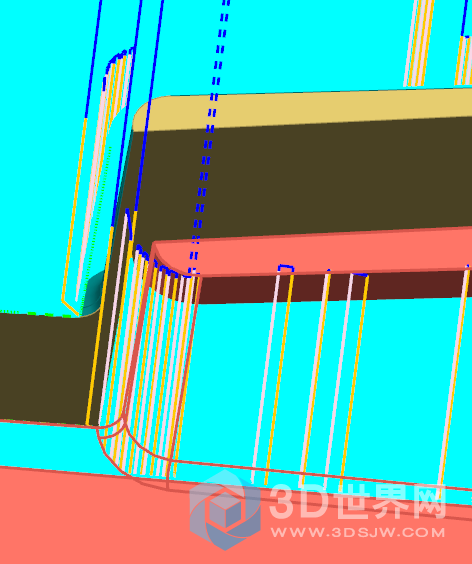

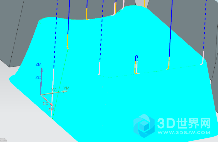

固定轮廓区域铣 进退刀在哪改 这个退刀 进刀 好长 怎么改也不好用

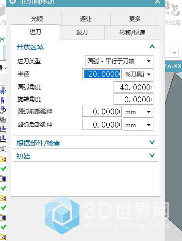

最后一个 转移/快速改区域之间和区域内的传递类型
