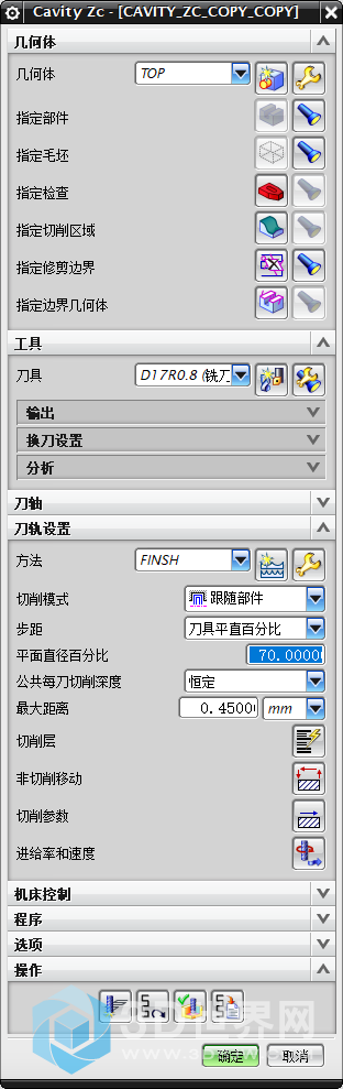

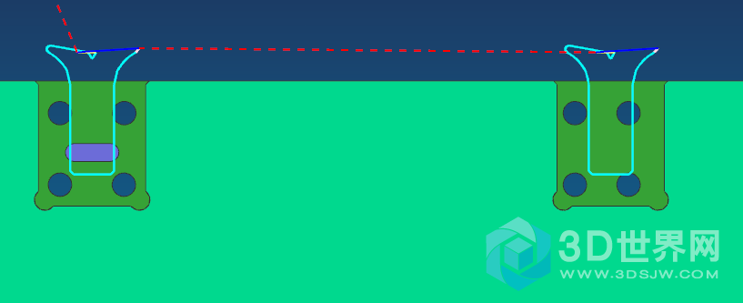

UG10的进刀,为什么不像低版本的那样,可以圆弧进刀

最小安全距离过大,改小或设置为零即可
