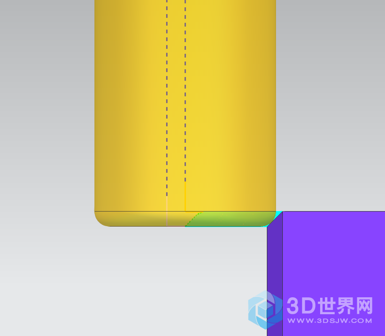

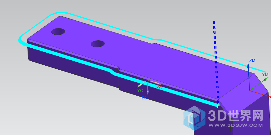

牛鼻刀用等高加工C角,为什么底部不到位啊!是我哪里参数没有设对吗?

 楼主| 发表于 2019-7-29 09:35:42 | 显示全部楼层
已经解决,果然是参数不对,只是稍嫌麻烦。

发表于 2019-7-29 14:13:10 | 显示全部楼层
低空飞行的小猪 发表于 2019-7-29 09:35
已经解决,果然是参数不对
延伸不就好了哇

发表于 2019-7-30 09:07:48 | 显示全部楼层
切削层没设置好吧

发表于 2019-7-30 18:39:49 | 显示全部楼层
应该可以用假铣刀解决这个问题

发表于 2019-8-11 11:10:44 | 显示全部楼层
切削深度加深 就OK
