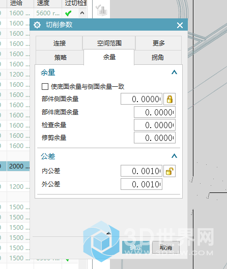

等高刀路过切,

试试改一下机床控制运动输出类型,改成圆弧的
试过了 还是不行

出现这种问题的可能很多的 模型有问题会这样  高版本BUG也可能 。我的建议是重新做面  或者换一种方法做刀路

公差改大点

嗯 试过了 内外公差调到0.01可以的。
