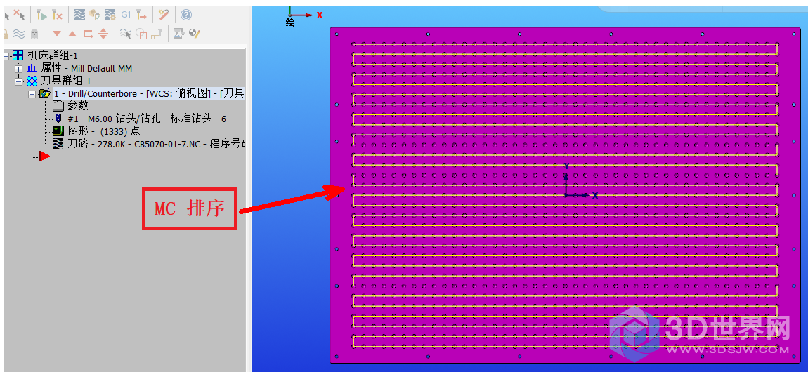

发表于 2019-9-25 22:52:31 | 显示全部楼层 |阅读模式
mc钻孔排序了就很整洁,UG用了优化也是很乱,有没有什么好办法???

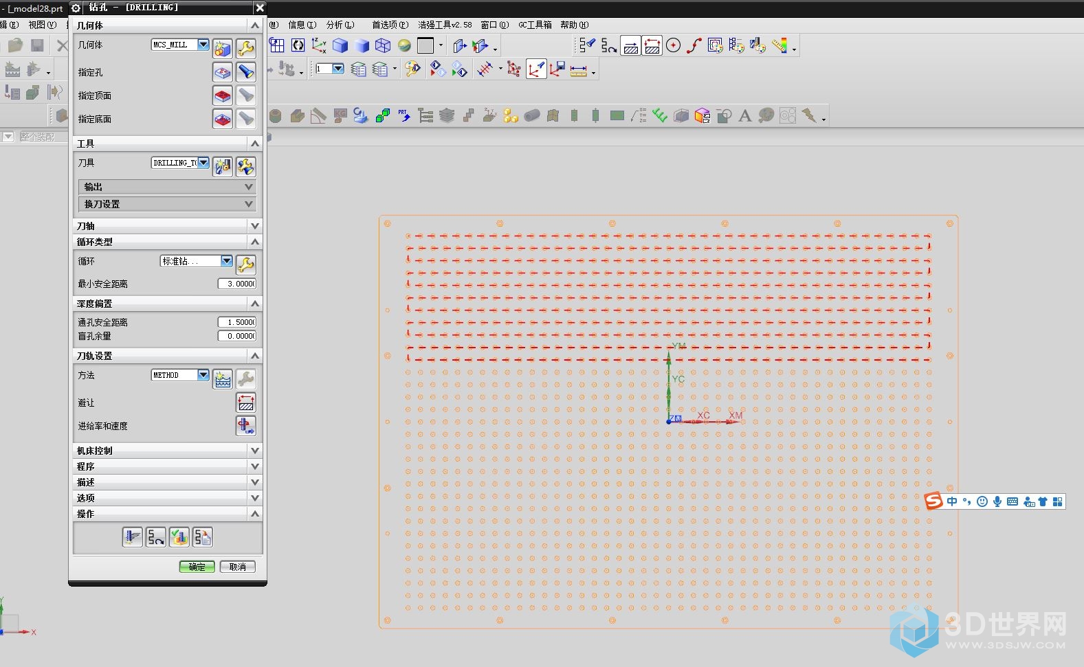

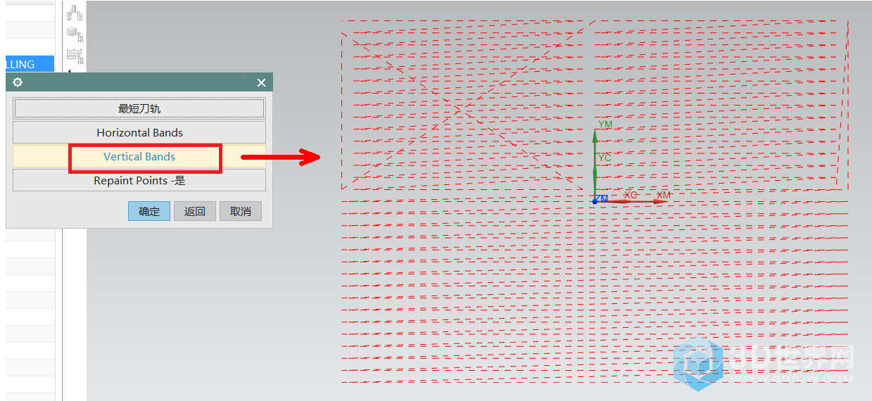

发表于 2019-9-30 12:06:32 | 显示全部楼层
我来解答楼主的问题 其实这问题很简单     也不必刻意去排序,日常加工中如果不是有夹具间的干涉最短刀轨 就够用了。 好看的刀路不一定是最安全 效率最高的 。        如果一定要排的整整齐齐还是可以办到的 ,ug的功能很强大,但是好多东西要自己设置,只不过有时候找不到地方罢了。
   其实这个小技巧说穿了一文不值,还有这么多人捂着不说,故作高深,冷嘲热讽的,又不是什么高深的技术 。呵呵.   不废话了直接上图
   水平带  用两条直线把你要加工排序的那一排孔夹在中间 完成后就自动按升序或降序排好了
   当然这只是钻孔排序的一种而已, 还有其它方法可以实现。
111

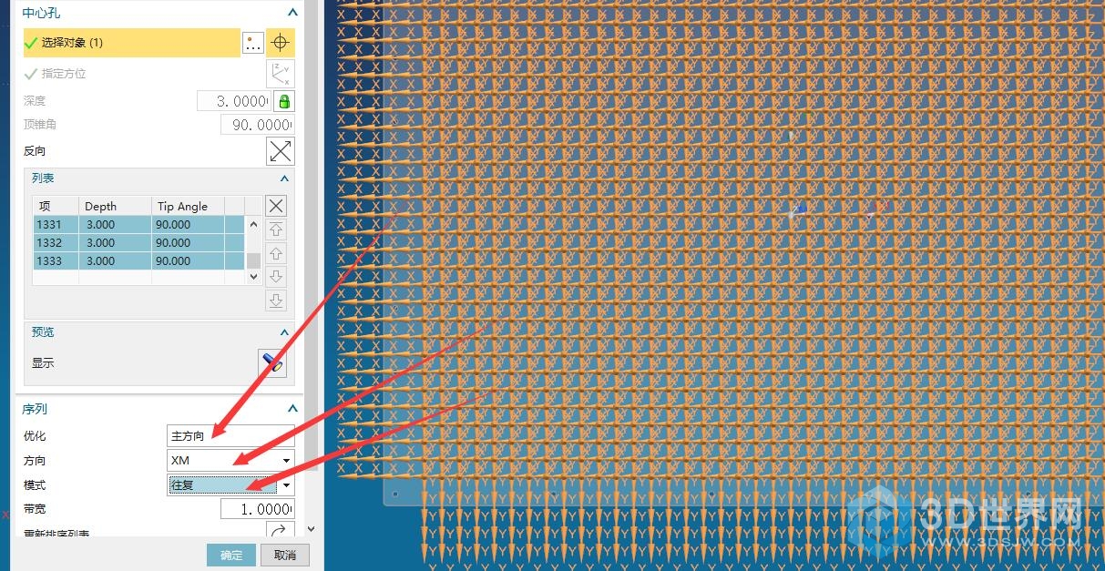

发表于 2019-9-26 09:59:57 | 显示全部楼层
参数设置
参数设置
效果
效果
是这种效果吗?

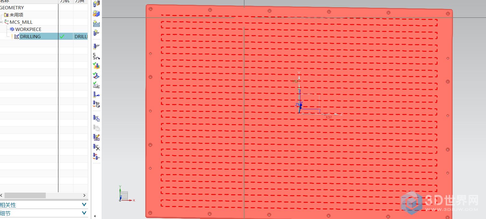

发表于 2019-9-26 23:16:42 | 显示全部楼层
是可以做的,具体要看你怎么用这软件呀...

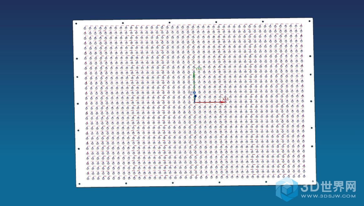

发表于 2019-9-26 00:54:23 | 显示全部楼层
是这样吗
