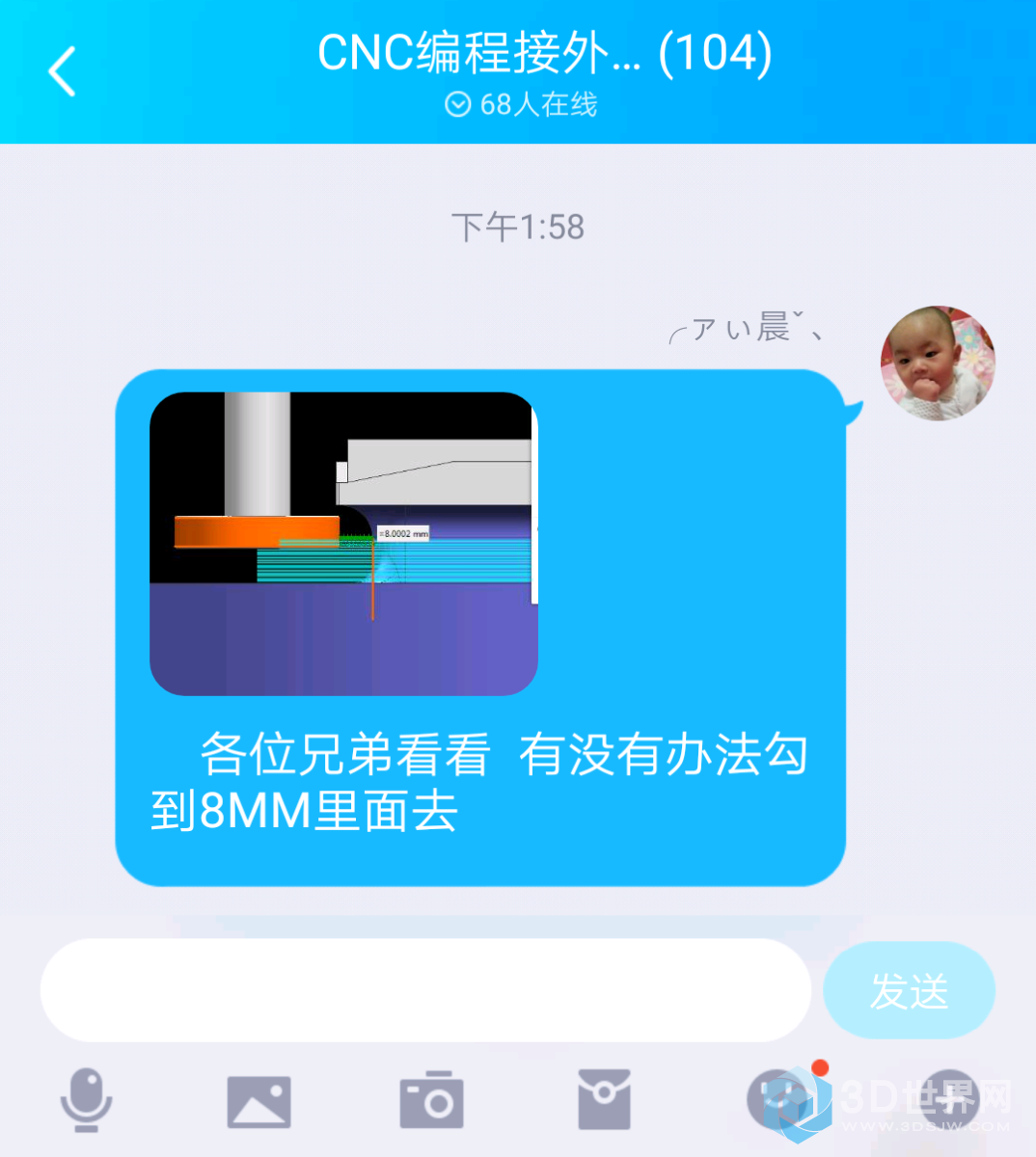

在这里恳求各位大佬,教我编个程序。  可以微信发红包感谢     可以的话加我QQ534220917  要求用T型刀勾出那个R位。    等高刀选了实体就是刀不往8MM里面走    什么情况   跪求大佬

T型刀能加工出来这个R?????这个形状用鼓型刀或者定制刀具搞吧

用走曲面的方法来走才可以的,
我好像记得那个功能叫“驱动曲面”功能
是这可以这样走的,但是一定要注意检查过切的情况,

你找一找铣倒扣的教程
很简单的东西不过你的刀不行  需要侧面是R的

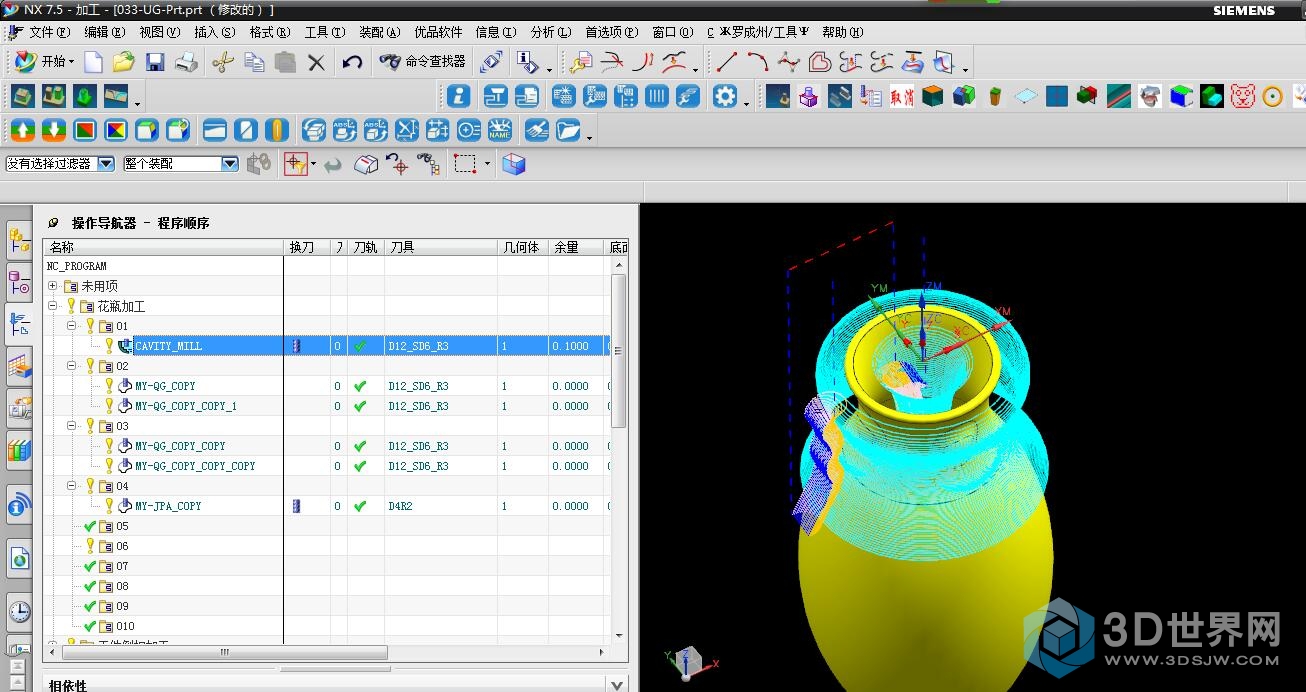

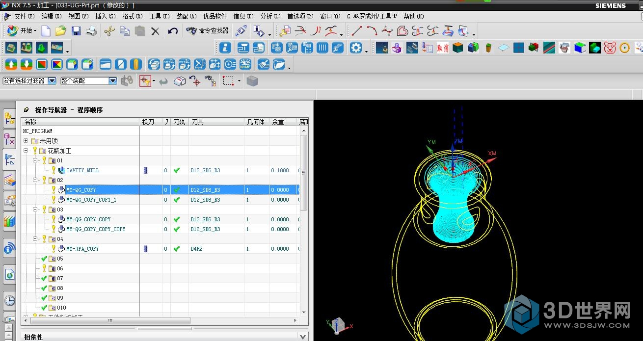

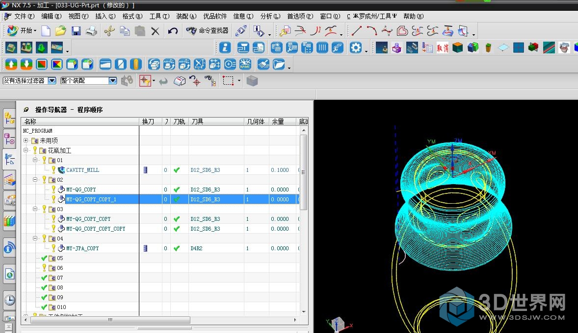

兄弟,你好!希望我罗工的回答对你有帮助:是需要这样的吗?我这有图档免费给你参考学习。 1.jpg 2.jpg 3.jpg

曲面驱动应该可以做得出来
