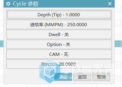

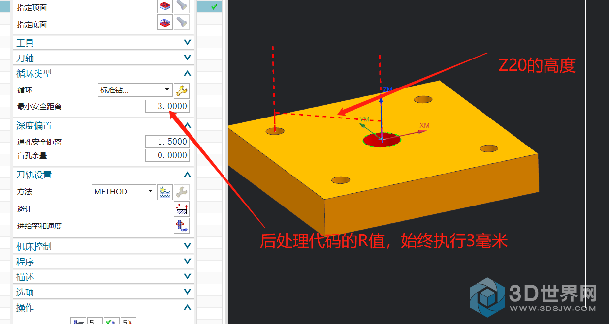

我在距离给的是20高度  为什么是最小安全距离3毫米呢,后处理不支持吗 G99返回R点 与UG刀具路径不一样  不看代码非常不安全啊。

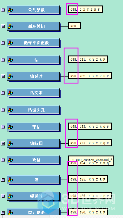

后处理改成G98就抬高了,安全

Rtrcto 设为自动会输出G98,这样会返回到你的初始安全高度。
