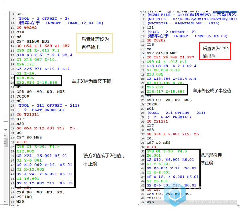

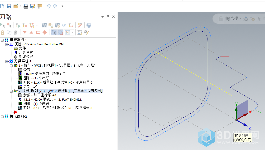

请各位大侠帮帮忙:
            发两张图片,请大侠们能帮忙解决

 楼主| 发表于 2021-2-25 13:05:34 | 显示全部楼层
现场去对应了,在车床上,铣功能的X轴也是认直径值,也就第一个程序没有问题,些帖可以删了
