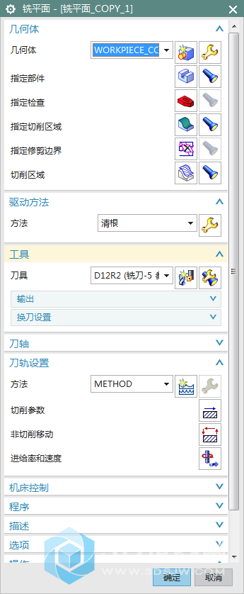

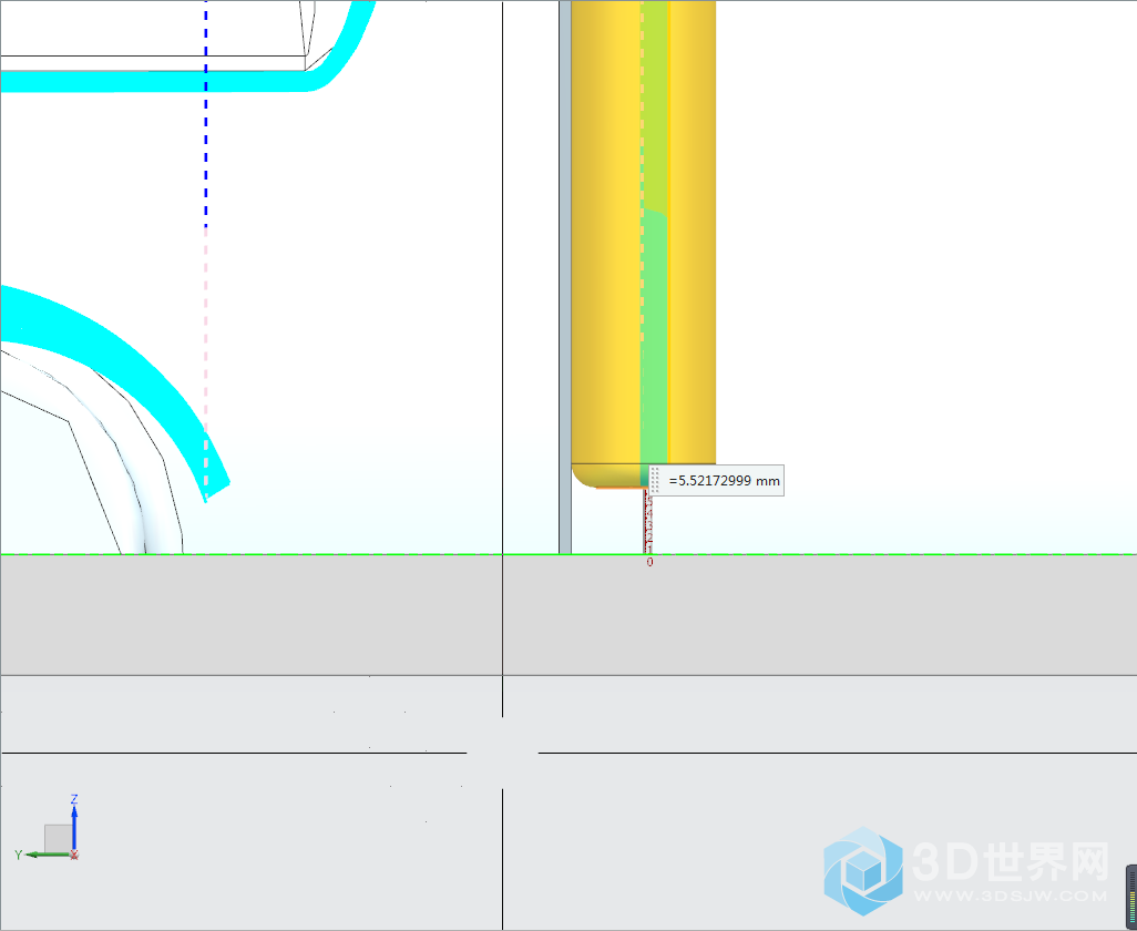

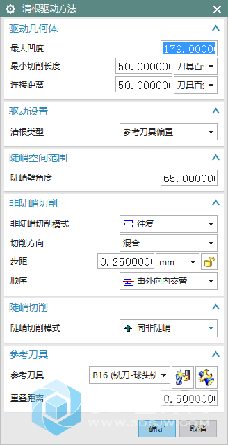

发表于 2021-4-11 13:00:42 | 显示全部楼层
又是这个   我看见好几回了   因为是选部件的 所以有个保护
1009
8052
8052
发表于 2021-4-11 13:01:24 | 显示全部楼层
下面的弄成检查面好像是就可以了

发表于 2021-4-11 15:34:23 | 显示全部楼层
希望罗工回答能帮助到你:两个选择,一个要么把地板挖个坑用来过球刀,要么加一把平刀去接剩余位置(用等高参考刀具方式)

 楼主| 发表于 2021-4-13 12:41:56 | 显示全部楼层
1887415157777 发表于 2021-4-11 13:01
下面的弄成检查面好像是就可以了
我试了下  用了检查面 就铣不到底了
