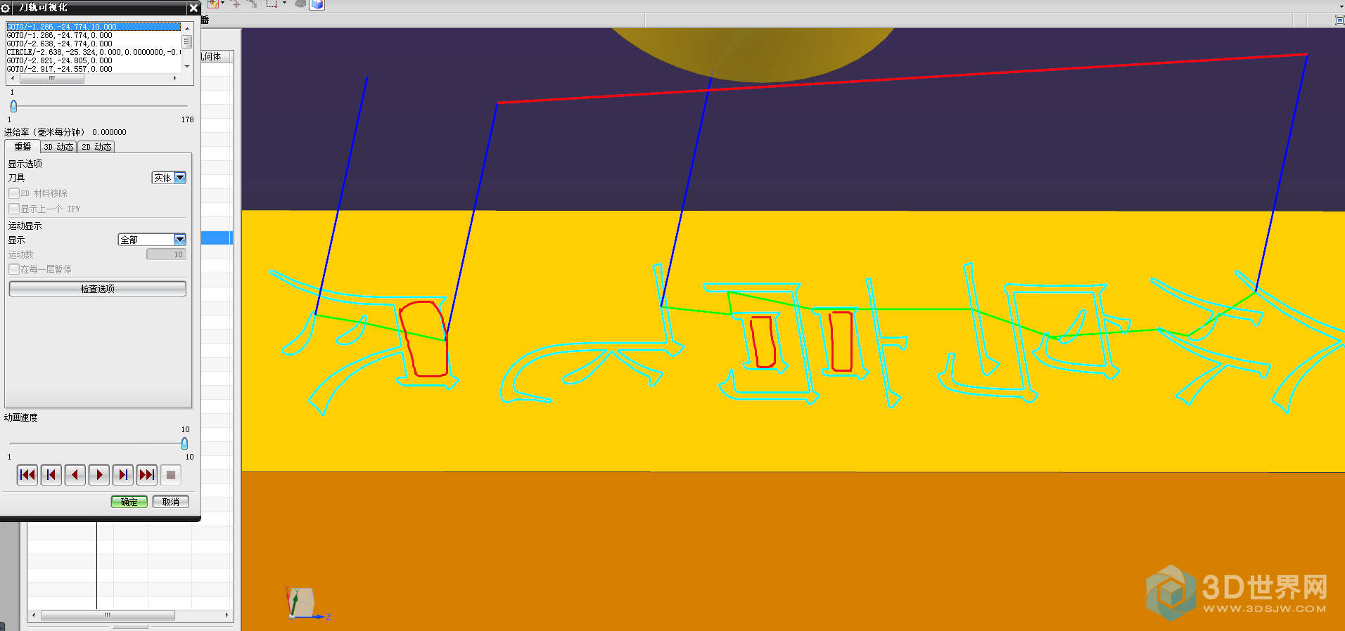

这个是选择好的线条,全部都选中了
这个是生成好的刀路,高了半天一直宁不好这个,怎么样才能一次性全部出完整的刀路,求助大神么们

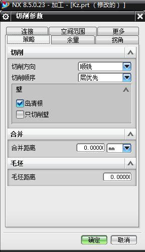

发表于 2021-4-28 04:01:39 | 显示全部楼层
标准驱动。切削参数里自相交打√,非切削参数的碰撞检测关闭。
点评
准确  发表于 2021-4-28 07:36

 楼主| 发表于 2021-4-28 18:17:53 | 显示全部楼层
平面铣,平面轮廓和3D轮廓都是这样的,不知道怎么操作才能避免跳过去,不生成那里面的刀路

 楼主| 发表于 2021-4-28 18:22:43 | 显示全部楼层
3.png 大神看看我这个8.5里面是不是少了你说的自相交选项,还是低版本里面没有,,或者是我这个班的问题再或者是安装的文件问题
