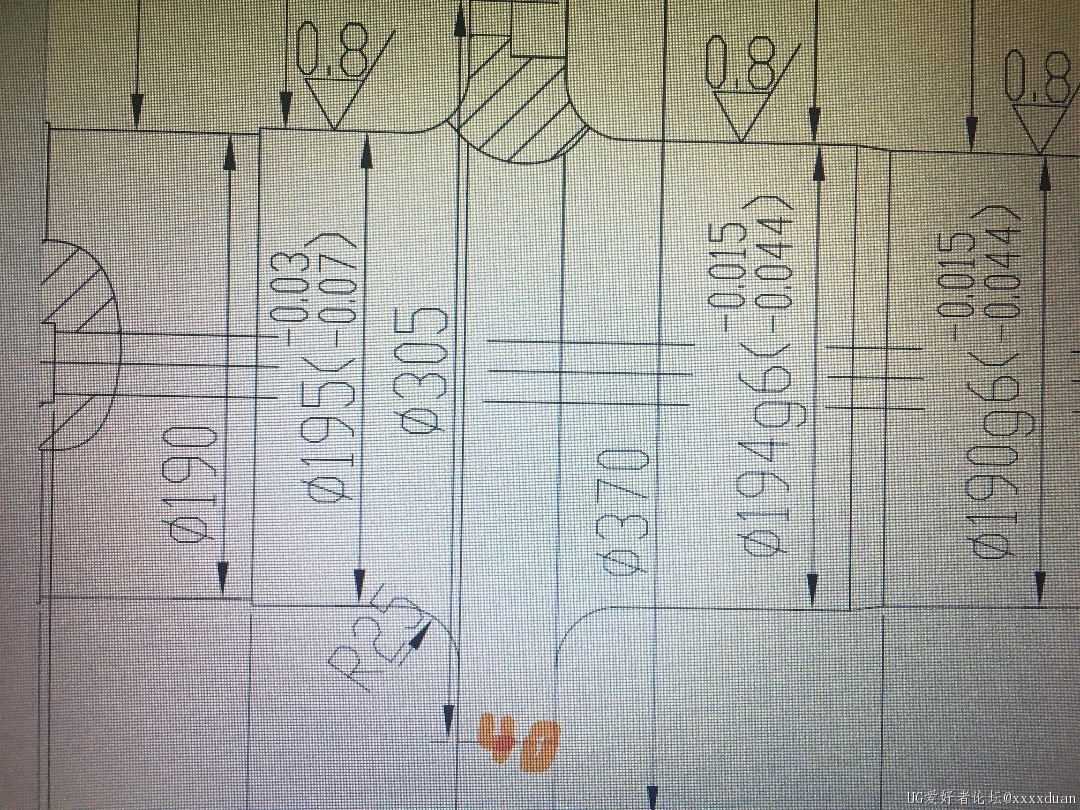

这个R25的圆角怎么倒出来啊?我真的不会,求大神帮帮忙!

把它们合并为一个体可以选择边倒圆,不合并的话那条边选不上,可以用面倒圆,用两个定义面链,注意方向,必须都朝向R角的圆心位置

 楼主| 发表于 2022-3-27 11:17:20 来自手机 | 显示全部楼层
kungfu1993 发表于 2022-3-27 04:54
把它们合并为一个体可以选择边倒圆,不合并的话那条边选不上,可以用面倒圆,用两个定义面链,注意方向,必 ...
啊谢谢你!我合并之后用边倒圆倒出来了!谢谢!

 楼主| 发表于 2022-3-27 11:18:16 来自手机 | 显示全部楼层
k3684952 发表于 2022-3-27 08:13
边倒圆倒不了?
可以了!要把两个圆柱合并起来才行
