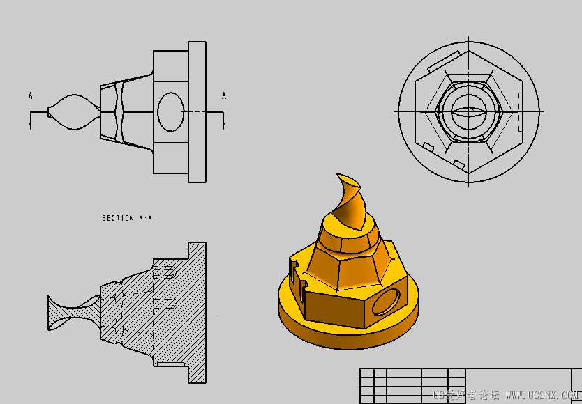

求解这个六棱圆台中间的倒圆角怎么画

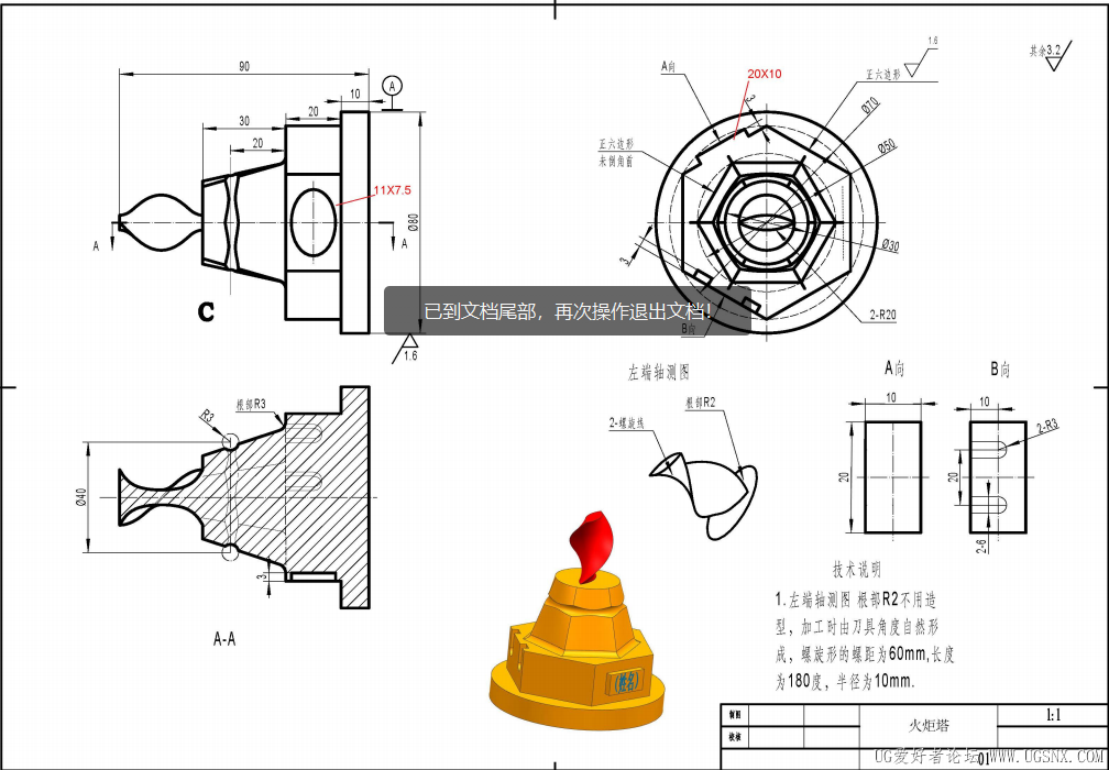

发表于 2026-5-14 18:53:20 | 显示全部楼层
画一个3mm圆环,求差就可以了吧
91
3530
3530
发表于 2026-5-14 18:54:50 | 显示全部楼层
卢致鸿 发表于 2026-5-14 18:53
画一个3mm圆环,求差就可以了吧
说错了,是R3,那就直径6
2177
7196
7196
发表于 2026-5-15 10:46:36 | 显示全部楼层
直接边倒圆
发表于 2026-5-15 14:01:46 | 显示全部楼层
旋转圆环后切除 你看他尺寸给的都是圆心位置和环径

发表于 2026-5-18 14:19:10 | 显示全部楼层
楼主,按你图纸画的,结果竟然跟你图纸有点不一样,
