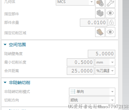

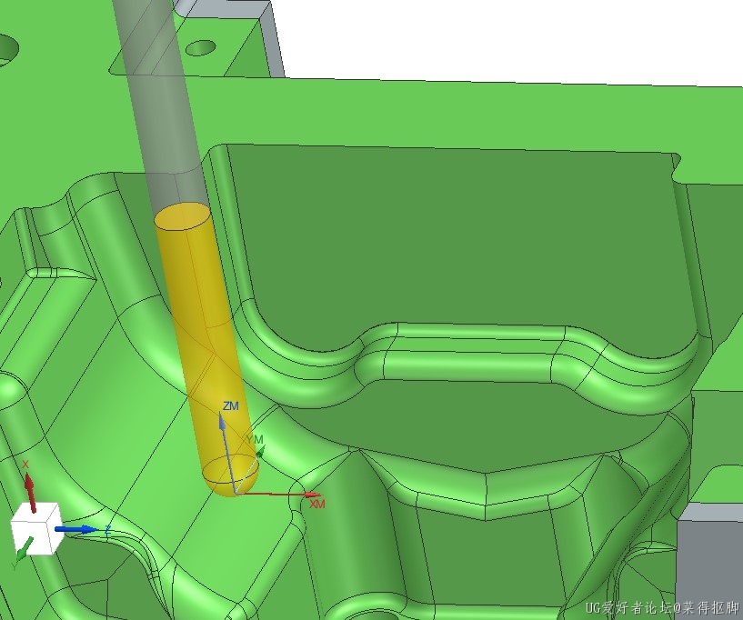

如题
各位老哥们好
请问如图所示的曲面我想整体爬一遍
但是深度比较深,所以用大刀具
用的陡峭和非陡峭这时候拐角只能是直角
有弹刀的风险吗?
请问如何解决?
感谢老哥们

发表于 2023-6-16 15:47:44 | 显示全部楼层
回帖奖励 +10 G币

回帖奖励 +10 G币
分区域进行加工,整体爬面 肯定会弹刀的。

回帖奖励 +10 G币
大刀走小刀清

回帖奖励 +10 G币
爬面加光顺  过滤掉拐角

发表于 2023-6-16 16:52:16 | 显示全部楼层
1.非陡峭区域使用往复爬面,陡峭的先不加工
2.陡峭区域使用在部件上,步距单独设置
3.可以先按照两个工序来做,根据实际刀轨,调整下陡峭角度、长短刀
4.局部使用等高补充加工

发表于 2023-6-17 18:48:50 | 显示全部楼层
我是等高加个圆弧过渡 然后小刀再请一下  必须一把刀的话没办法的吧
