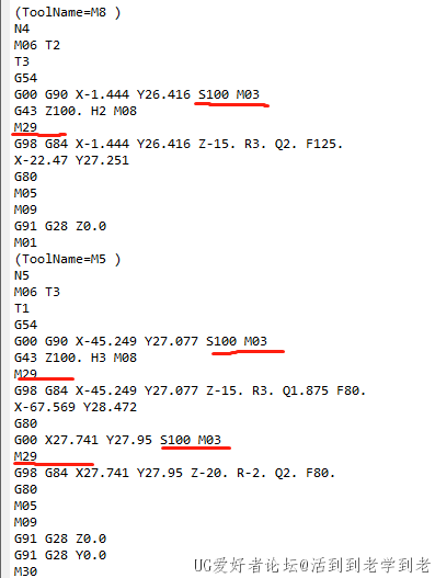

[求助] 钢性攻丝前面有S转速了,M29后面还需要加S转速吗?

1694831506848.png 各位大佬,帮忙解答一下,攻丝前面已经有转速了,M29后面还要加S转速吗,看好多制作后处理的视频M29后面都加了S

发表于 2023-9-16 11:03:49 | 显示全部楼层
不需要

发表于 2023-9-16 11:22:56 | 显示全部楼层
直接把前面的M03改成M29就好了,后面的M29删掉

发表于 2023-9-16 11:30:07 | 显示全部楼层
这个要加的吧,因为你有G80了,S倒是可以读出来,M29读不了吧。

 楼主| 发表于 2023-9-16 14:35:42 | 显示全部楼层
G80取消攻丝后面有输出M29呀,会读不了吗?

发表于 2023-9-16 15:21:05 | 显示全部楼层
你可以试一下,不过你现在这样就可以啊也不影响正常使用

发表于 2023-9-16 16:21:35 | 显示全部楼层
没台机床都不太一样   我这边的前面不能有M03 S    不然就会报警

发表于 2023-9-16 20:37:19 | 显示全部楼层
老机床前面不能有M3 S
如果有,你可以加个M05
后面再加M29 S100

发表于 2023-9-16 21:38:27 | 显示全部楼层
這程式完全沒問題,不過最好M29後面要有S
