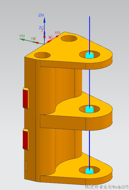

发表于 2023-11-11 05:00:58 | 显示全部楼层
看看符合你的要求不
托架.prt

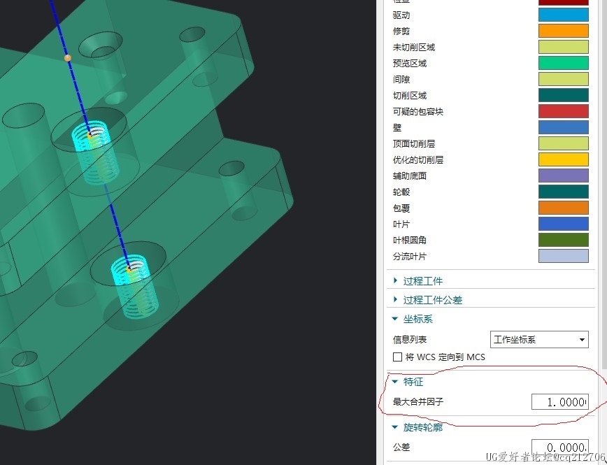

发表于 2023-11-11 14:37:43 | 显示全部楼层
孔铣不抬刀,加工首选项-调整最大合并因子

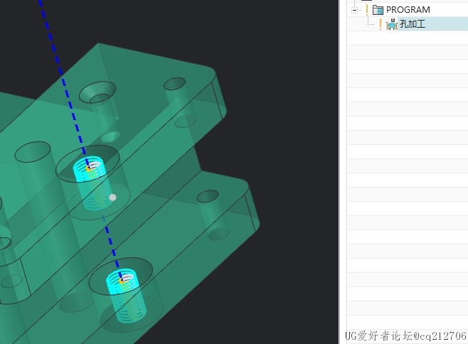

 楼主| 发表于 2023-11-16 21:39:37 | 显示全部楼层
为什么我的UG没有最大合并因子这一项?
