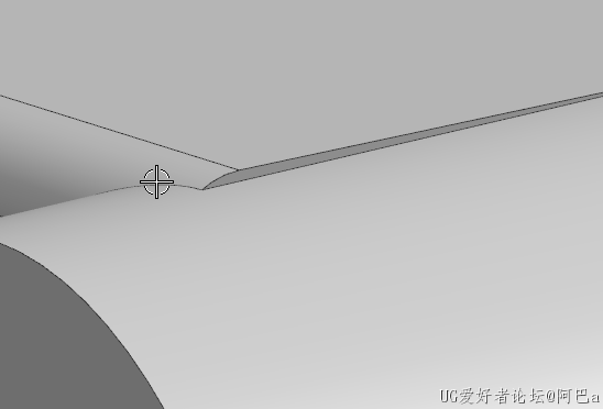

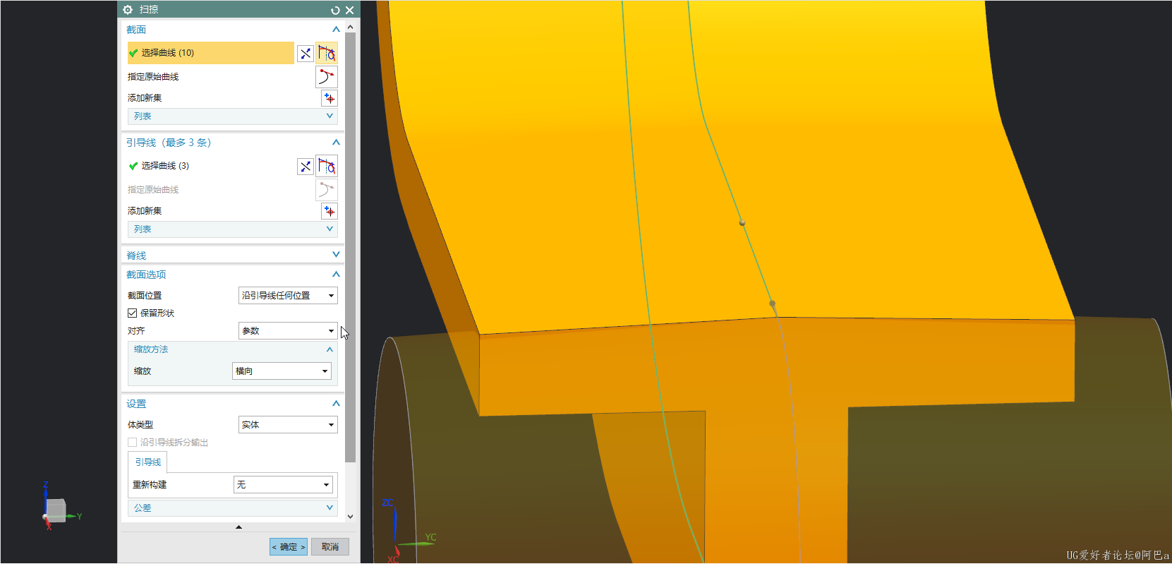

扫掠里面各种参数都试着改过,做不出。要么外形变窄了,要么T型面上面两条线角度变化了不和圆锥相切。能来个大佬说说咋弄吗?

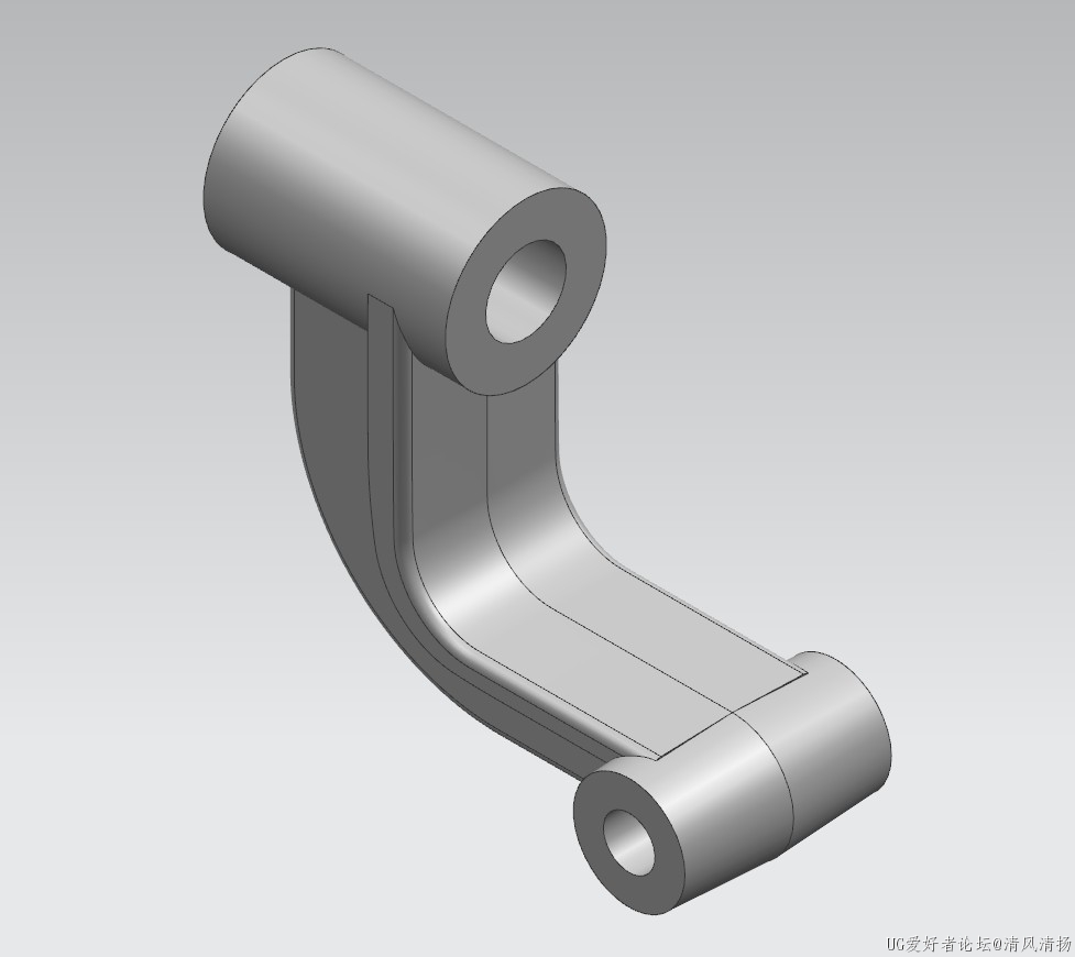

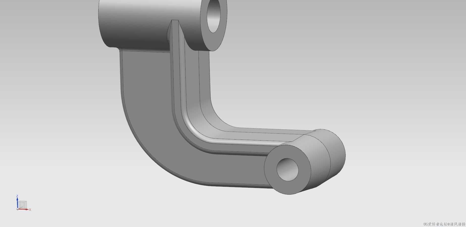

发表于 2024-4-25 20:21:12 | 显示全部楼层
478-1.prt (560 KB, 下载次数: 5)
这个图有多种方法可以解决,拉伸拔模,还有沿着引导线扫掠,扫掠都可以,现在解决扫掠是否能够做出来
我分了两步做的扫掠的中间位置,你再对照一下尺寸

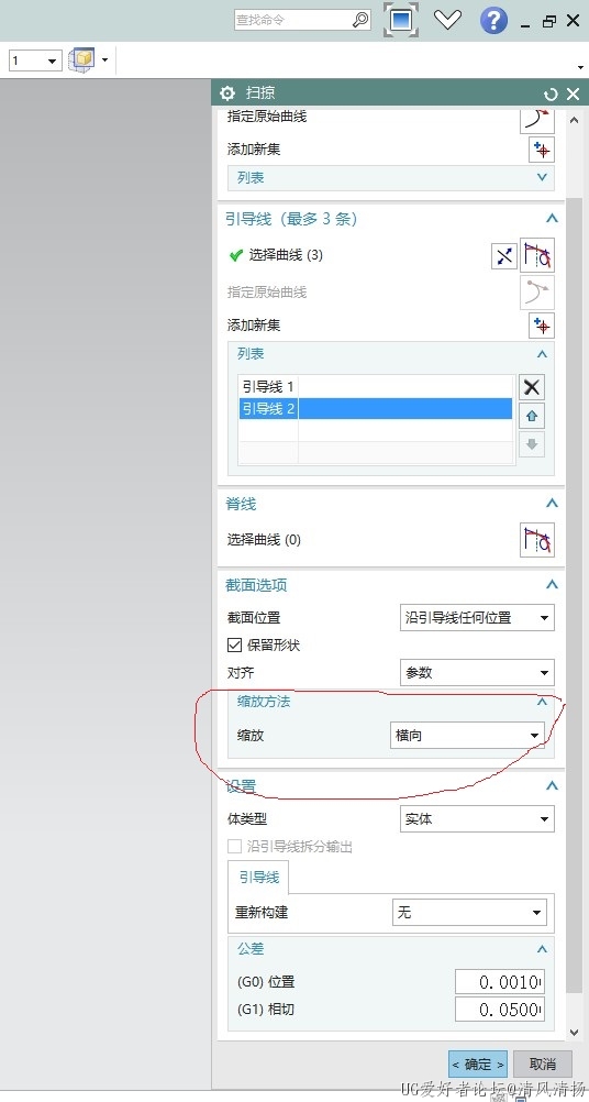

发表于 2024-4-25 16:55:06 | 显示全部楼层
回帖奖励 +5 G币
扫略命令调整一下缩放选项
478.prt
434.5 KB, 下载次数: 4, 下载积分: G币 -1

 楼主| 发表于 2024-4-25 17:00:10 | 显示全部楼层
清风清扬 发表于 2024-4-25 16:55
扫略命令调整一下缩放选项
不相切啊大佬,而且角度是不对的,应该是3度

 楼主| 发表于 2024-4-26 07:24:38 | 显示全部楼层
清风清扬 发表于 2024-4-25 20:21
这个图有多种方法可以解决,拉伸拔模,还有沿着引导线扫掠,扫掠都可以,现在解决扫掠是否能够做出 ...
多谢大佬,是我钻牛角尖了,老想着一步到位,原来拆分一下就好了,谢谢大佬指点
