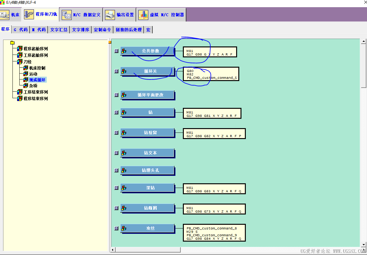

钻孔的时候摆角度后锁紧A轴

发表于 2025-3-24 13:39:25 | 显示全部楼层
这个M82跟M81是什么意思?

 楼主| 发表于 2025-3-26 10:11:03 | 显示全部楼层
丶唯一的存在 发表于 2025-3-24 13:39
这个M82跟M81是什么意思?
松开和锁紧
C:\Users\Administrator\Pictures\Saved Pictures
在这里添加文本放在钻孔循环开始和结束位置

发表于 2025-4-1 19:37:35 来自手机 | 显示全部楼层
区区在下 发表于 2025-4-1 16:22
改为非模态,这样只在每个钻头开头输出了,要不然钻多个孔就每个都有
