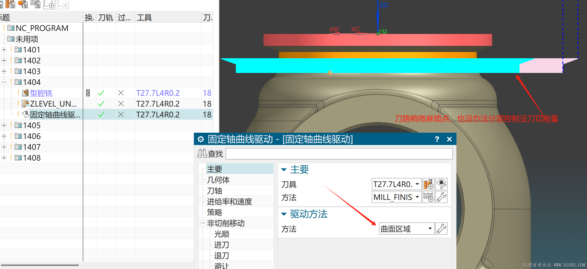

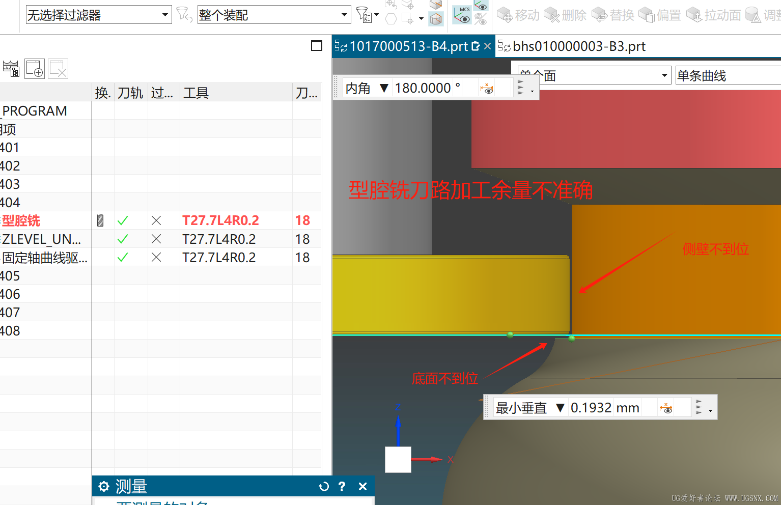

之前用12.0版本加工倒扣一直用型腔铣做刀路,可以分不同层次深度设置对应的加工量,不是特别方便,但是刀路准确。
目前用2206版本,做倒扣加工有3种常规方案,但都没有比较完美的。
1、型腔铣做刀路:新版本型腔铣指令做刀路有个很大的问题,设置的公差大小影响加工余量,一半都是加工不到位的,公差0.005跟0.01甚至0.02同样的刀路生成后残余量相差很大。可能多尝试修改公差运气好的话能加工到位,这个试了下关闭碰撞检测基本不起作用。再一个问题就是新版本用型腔铣做刀路底面很大几率也是加工不到位的,这个指令在新版本基本废了。
2、新指令:深度加工底切,这个指令做倒扣刀路确实很方便,但是目前我用的2206版本也有致命的问题:第一是侧壁加工余量基本没问题,但是切削层用自动底面还是大概率加工不到位,用单个控制层还好点。第二个问题是没办法像型腔铣一样按不同层设置不同的每刀切削深度,要么自动都是一个切削深度,要么是单个,单个也不能添加新集,试了下最新的2412也不能添加新集。其它都还将就,单单这个底面加工不到位就是残废的,有底面深度要求的这个指令基本没法用。
3、固定轴曲面投影刀路:这个算是勉强能用的了,余量准确,缺点是稍微麻烦点,而且没法分层控制每刀切削深度。
4、等高做刀路镜像,这个也麻烦,不是理想刀路。
大家用新版本编程做倒扣刀路用的什么方法呢?有没有大神指点一二。

发表于 2025-3-12 08:30:37 | 显示全部楼层
可以尝试用最新的24版本试试,把同样的图和参数用新版本打开

 楼主| 发表于 2025-3-12 19:03:08 | 显示全部楼层
这个我用2412试了一次,效果一样,因为自己电脑没装后来也没多次验证
