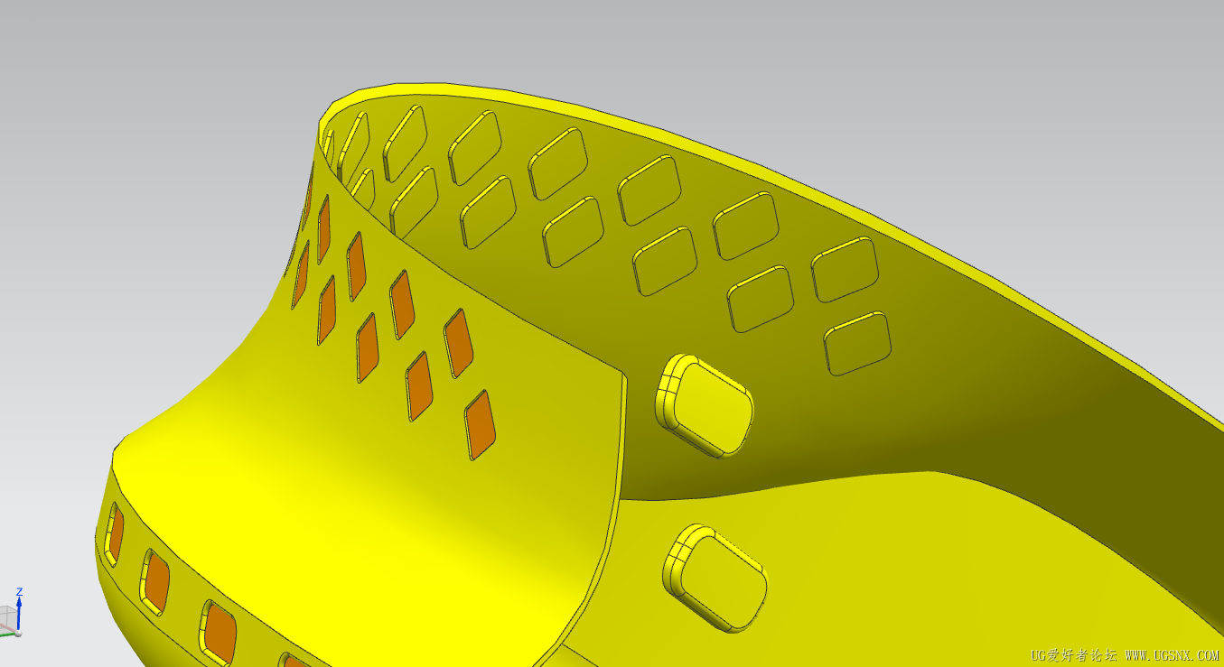

发表于 2025-4-8 14:34:57 | 显示全部楼层 |阅读模式
本人自己琢磨了一下估计是因为投影到曲面上的是空间曲线所以直接拉伸命令布尔不能镂空,这种应该怎么解决啊
模型上部的小方块阵列
模型上部的小方块阵列
模型上部的小方块阵列

发表于 2025-4-9 09:31:23 | 显示全部楼层
画线投上去 要切的是片体就用修建片体   要是实体就用加厚 然后求差

发表于 2025-4-9 08:58:35 | 显示全部楼层
曲线投影到曲面上面,抽取面,修建抽取面,加厚,减去

发表于 2025-4-9 08:29:07 | 显示全部楼层
拉伸不出实体,布尔运算用不了;可以先拉伸出片体,再用拆分体,工具选项选择“面或平面”。

发表于 2025-4-8 16:59:35 | 显示全部楼层
拉伸实体求差,试试行不行

发表于 2025-4-8 16:11:49 | 显示全部楼层
Nobody141 发表于 2025-4-8 14:46
自己试了一下出现这种报错
都不是实体咋用布尔

 楼主| 发表于 2025-4-8 14:46:48 | 显示全部楼层
自己试了一下出现这种报错

发表于 2025-4-8 16:47:08 | 显示全部楼层
分割体试试

发表于 2025-4-9 08:57:28 | 显示全部楼层
先画个小方块来阵列,再一起求差。阵列选:阵列几何特征-阵列定义-布局(下拉菜单)-沿。路径就选择标红色的就行,小方块就会沿着曲线阵列。

发表于 2025-4-9 09:24:24 | 显示全部楼层
替换应该可以
