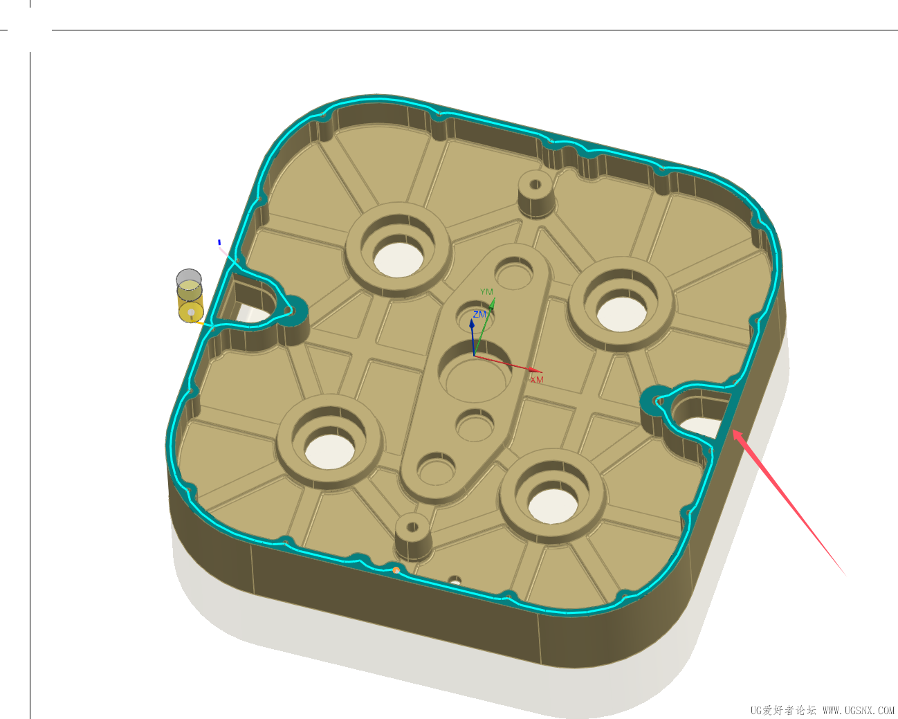

发表于 2025-4-11 16:52:39 | 显示全部楼层 |阅读模式
如图所示,UG版本用的是2306,面铣-中间刀路工序没有全部铣到,源图档太大了,附简化版图档

发表于 2025-4-11 20:56:05 | 显示全部楼层

发表于 2025-4-11 20:39:38 | 显示全部楼层
回帖奖励 +2 G币
感觉是因为刀路不能交叉,用曲线驱动走两次。

发表于 2025-4-11 21:11:32 | 显示全部楼层
刀路不能自相交

发表于 2025-4-11 21:22:33 | 显示全部楼层
回帖奖励 +2 G币
草图画中心线,用平面铣-标准驱动允许自相交

发表于 2025-4-12 08:22:42 | 显示全部楼层
回帖奖励 +2 G币
找出加工区域中心线,试试用平面铣-标准驱动允许自相交

发表于 2025-4-12 08:45:19 | 显示全部楼层
回帖奖励 +2 G币
这个策略还是不够完善

发表于 2025-4-12 08:56:41 | 显示全部楼层
回帖奖励 +2 G币
一次加工不到位,补刀就OK了
