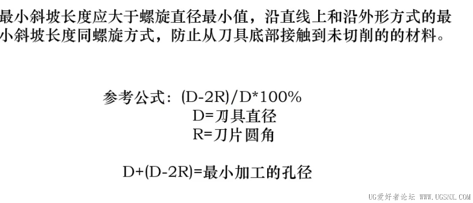

  有没有大佬知道怎么计算一把飞刀铣孔会不会顶刀,有没有固定的计算公式啊

网上有说2D-2d是最小不顶刀孔径,D是飞刀直径,d是圆刀片直径 或者方刀片宽度。可以做参考。

发表于 2025-5-22 11:58:34 | 显示全部楼层
直接铣2D-2d是对的,不过换个方式,先中间钻个孔,是不是就能用铣更小的孔了。所以应该是2D-2d-z,z是中间孔的直径。

发表于 2025-5-22 21:43:21 来自手机 | 显示全部楼层
迷航* 发表于 2025-5-22 11:58
直接铣2D-2d是对的,不过换个方式,先中间钻个孔,是不是就能用铣更小的孔了。所以应该是2D-2d-z,z是中间 ...
中间钻孔的话就只要考虑螺旋空间了,就不用计算最小铣多大孔了,所以你的2D-2d-预钻孔直径公式不成立。
