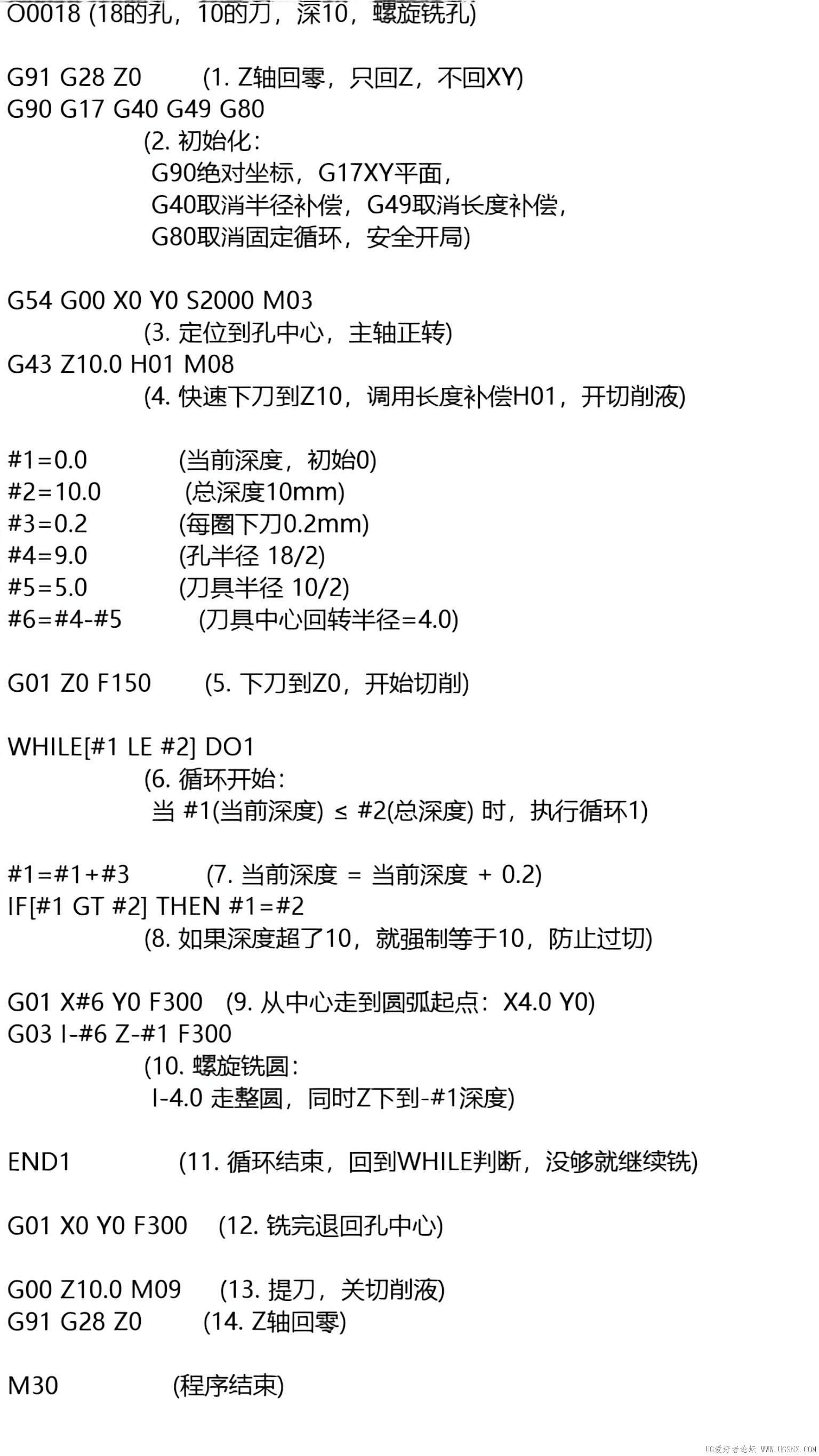

有了详细注解,总该知道怎么写宏程式了吧!

END后还要加一个G03走一圈,不然最后一圈不是平面。
不建议新手用宏程序,不然背锅怪楼主。
也不建议老操机用,原因都懂。
至于编程的会不会用来发下去节省时间精力,各有选择吧。
要是我就不会,面得背无意义的锅。
