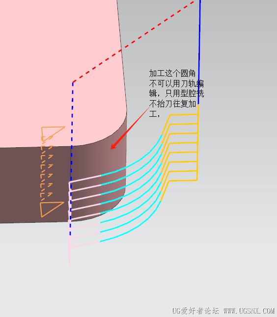

问下如图所示人圆角用型腔铣加工不抬刀

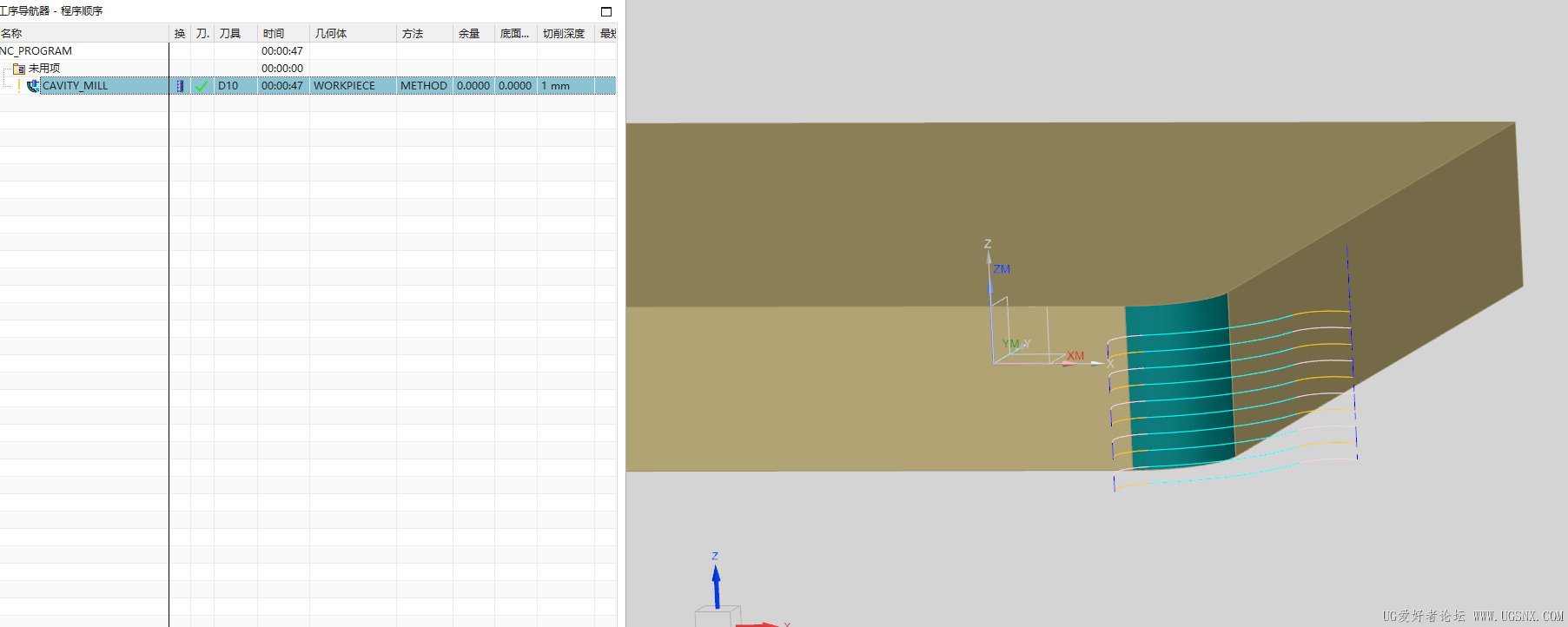

发表于 2025-6-4 14:25:27 | 显示全部楼层

 楼主| 发表于 2025-6-4 16:08:33 | 显示全部楼层
是的 有没有编辑刀轨?

发表于 2025-6-4 16:13:08 | 显示全部楼层
我的2312都不行呢

发表于 2025-6-4 16:31:35 | 显示全部楼层
用平面轮廓铣可以实现不抬刀

发表于 2025-6-4 16:49:49 | 显示全部楼层
安装插件可以混合

发表于 2025-6-4 18:39:53 | 显示全部楼层
外挂也能实现混合
