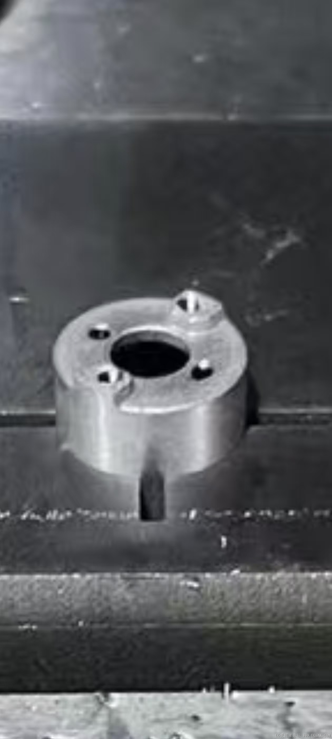

大佬们,就2个深,M1.6丝锥老断咋搞,转速匹配走刀已降低,还断,防止孔钻不正,钻孔后也加了铣刀铰孔,还断,鸟工件硬度还可以,丝锥是螺旋丝锥,有思路不?

底孔直径往上公差选钻头,可以使用挤压丝锥提高刀具钢性,孔润滑冷却很重要,加工参数要按刀具信息调试。

可以用牙刀铣牙

什么材料?

不锈钢还是铁,换个好的丝锥

2MM用洗牙刀啊  就是单刃的也不慢

用挤压丝锥,

用挤压丝锥,底孔加大点,要不就只能铣孔了

M1.2随便玩

中心钻-钻孔-扩铣-攻牙。
