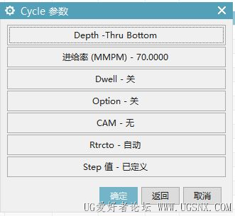

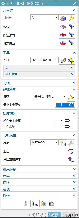

UG钻孔编程如何在R平面停留几秒再继续钻?

发表于 2025-7-8 11:30:28 | 显示全部楼层
DWELL里面打开秒,就可以了

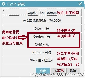

发表于 2025-7-8 13:52:07 | 显示全部楼层
有谁能把楼主发的第一张图里面的英文意思讲解下吗?关于钻孔这方面确实了解比较少

发表于 2025-7-8 15:36:15 | 显示全部楼层
一纸轻言 发表于 2025-7-8 13:52
有谁能把楼主发的第一张图里面的英文意思讲解下吗?关于钻孔这方面确实了解比较少 ...
浏览器翻译就行了..........

 楼主| 发表于 2025-7-8 22:00:47 | 显示全部楼层
yangjianqi 发表于 2025-7-8 11:30
DWELL里面打开秒,就可以了
以前用G82踩埋头孔时用过这个,但这个不是钻到深度后停留吗?我想让钻头在R平面停留,目的是排屑

发表于 2025-7-31 12:40:12 | 显示全部楼层
钻孔参数里面可以设置,但是也需要后处理支持这个功能
