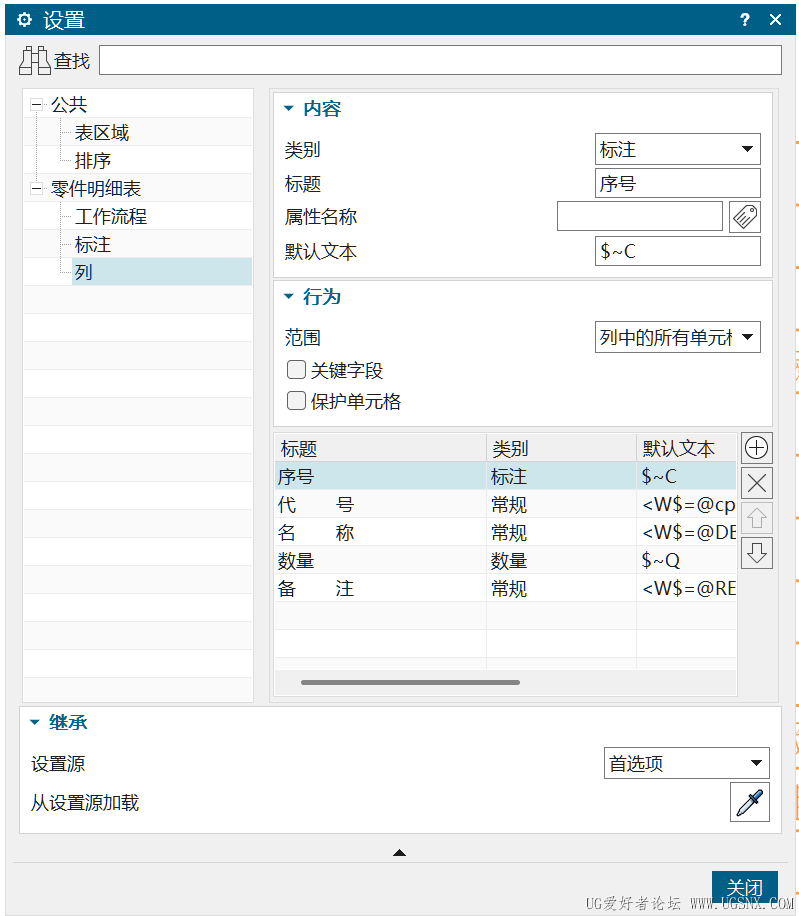

发表于 2025-7-9 08:16:24 | 显示全部楼层
选中明细表,右键,设置,范围。你在这里面找一辈子都没有

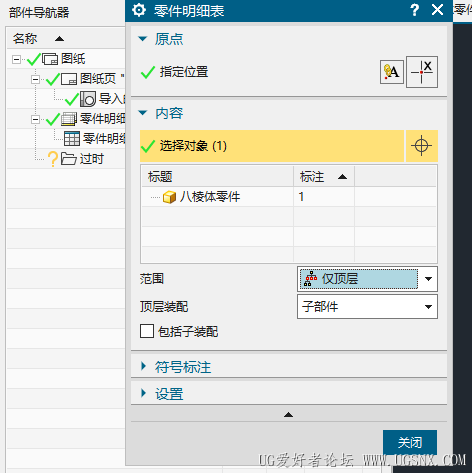

发表于 2025-7-8 23:34:26 | 显示全部楼层
1、单独设置可在制图模块中的“部件导航器”中双击(或右击选择)“零件明细表”就看到了。(见下面图)
2、全局设置在用户默认设置的制图标准里。
87

 楼主| 发表于 2025-7-8 23:03:49 | 显示全部楼层
原来如此简单,神操作啊,双击明细表,就能有不一样的弹窗!层级选项啊!终于出来了!
