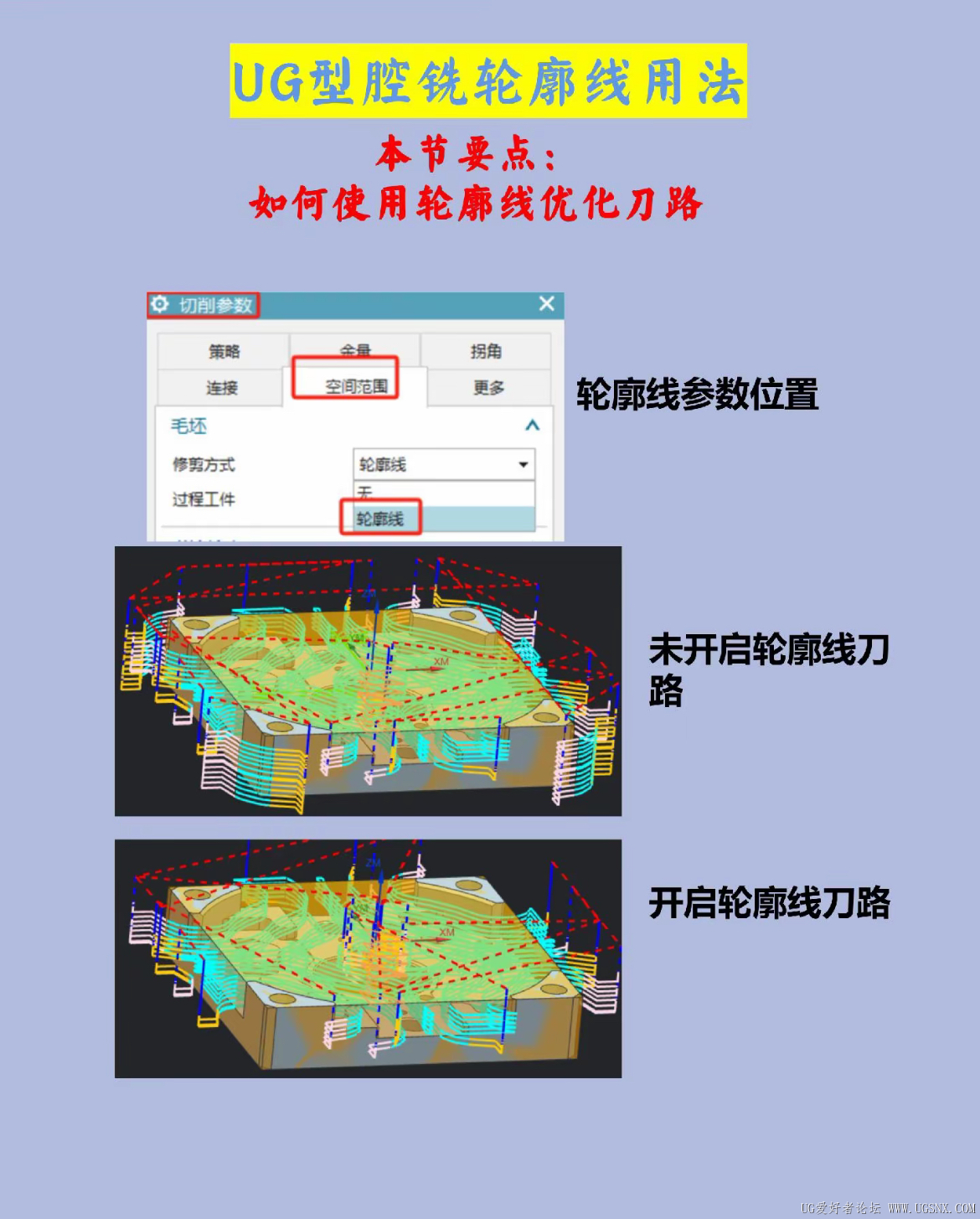

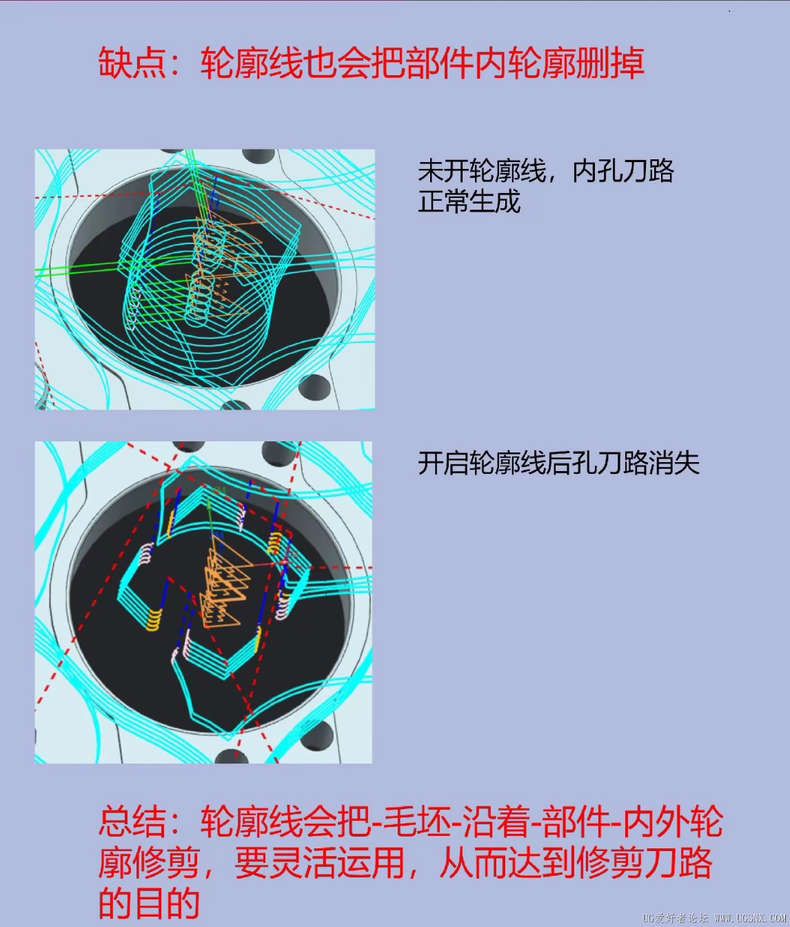

UG 型腔铣-轮廓线用法解析

发表于 2025-7-20 13:25:02 | 显示全部楼层
感觉不是很实用呀
