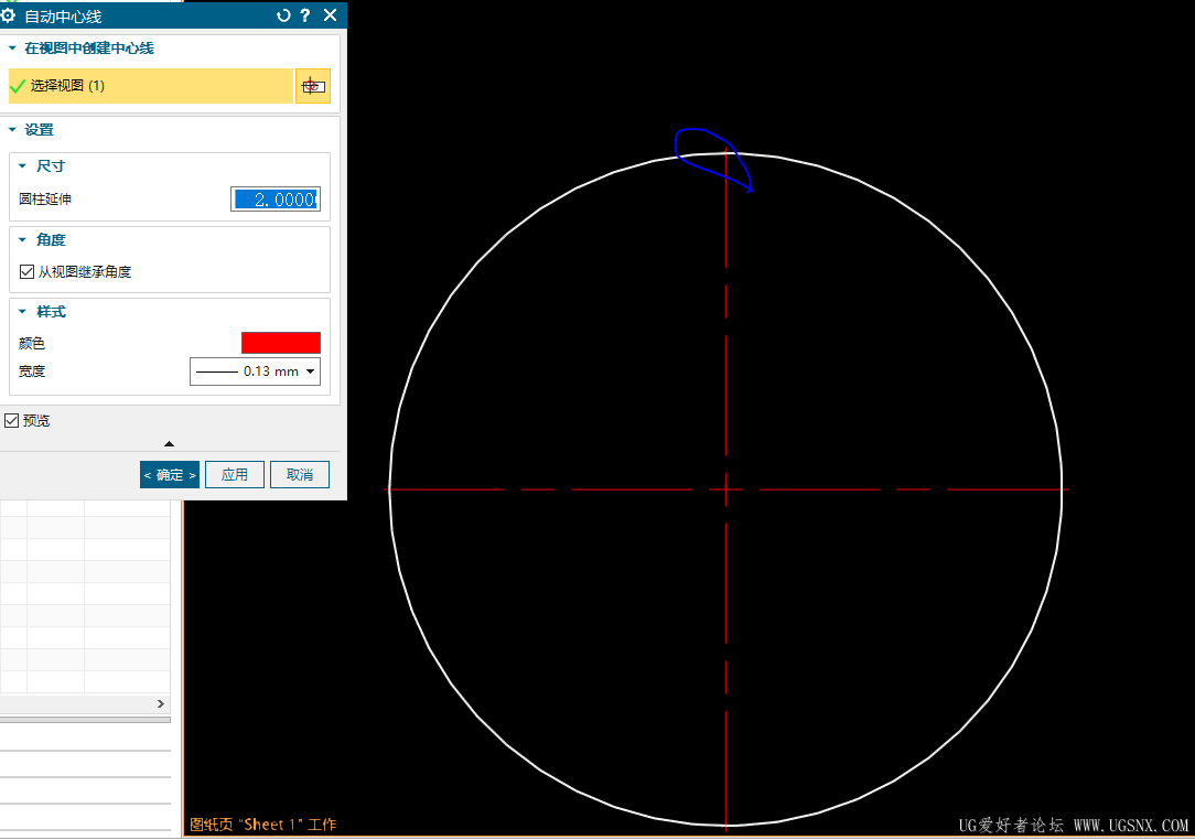

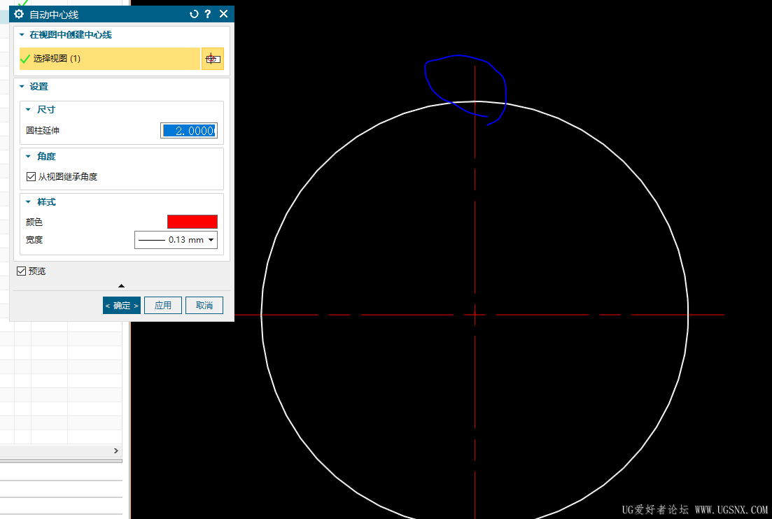

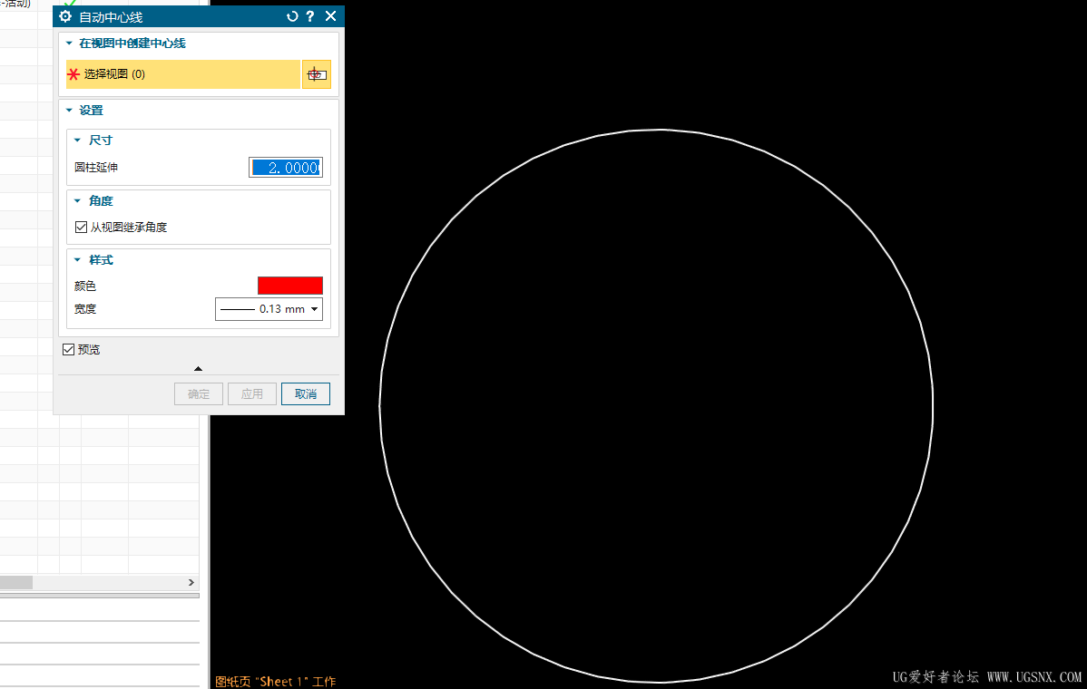

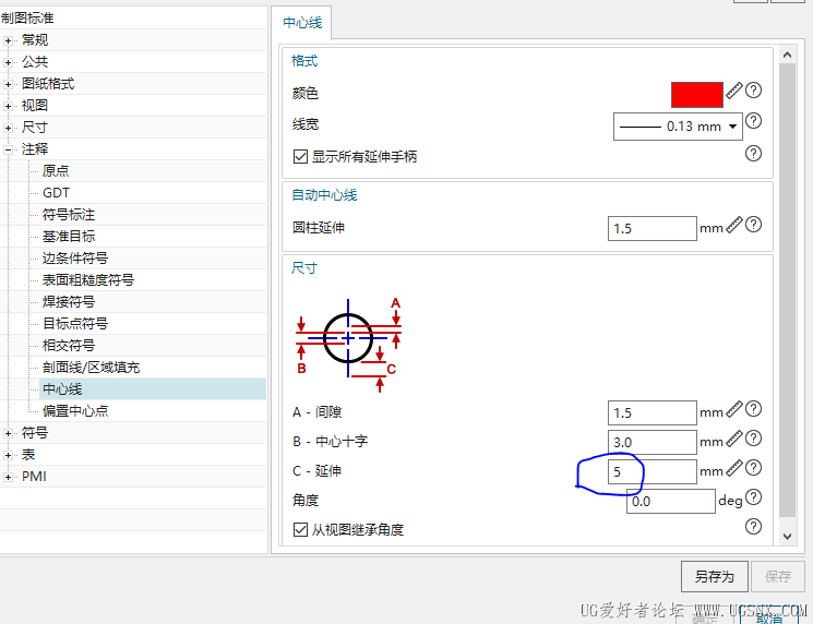

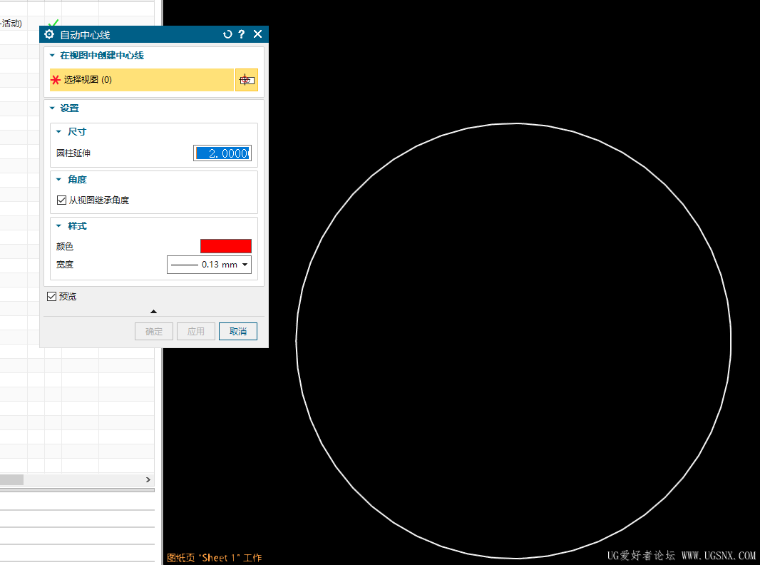

这个“自动创建中心线”确实能用,但是其形式并不是我想要的,比如延申长度/中心间距/间隔距离之类的。 我还是需要重新设置,请问有没有“在自动生成的时候”预设置的办法

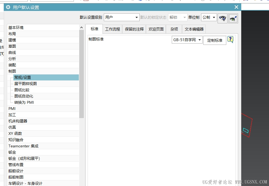

发表于 2025-7-23 16:41:26 | 显示全部楼层
回帖奖励 +2 G币
用户默认设置里设置一下

发表于 2025-7-23 16:22:26 | 显示全部楼层
制作模板的时候设置好
点评
不是这个,制作模板的时候压根没有这个设置。你用过就知道;这个是不可调整的  发表于 2025-7-23 16:28

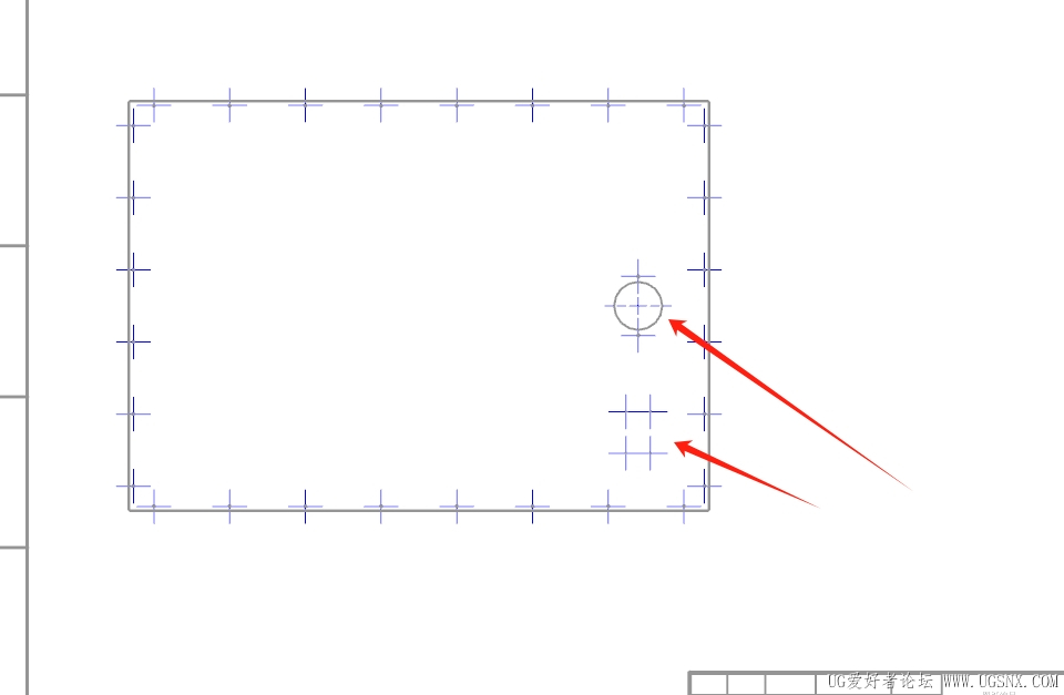

我一般都是把不想要的删掉,重新添加一下

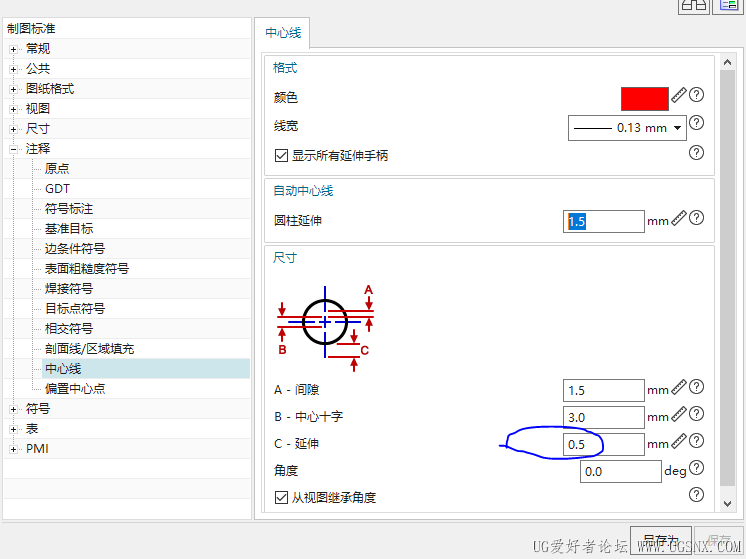

 楼主| 发表于 2025-7-24 10:25:45 | 显示全部楼层
大神,这个制图标准会不会与”制图首选项“冲突呢???

发表于 2025-7-24 10:28:59 | 显示全部楼层
回帖奖励 +2 G币
用户默认设置里设置一下
1927
5906
5906
发表于 2025-7-24 10:39:35 | 显示全部楼层
不用纠结这些,如果为了看着舒服,就直接设置成自己想要的就行了。基本满足国标要求就可以。首选项好像是不能单独设置这些的。所以也没有什么冲突。
