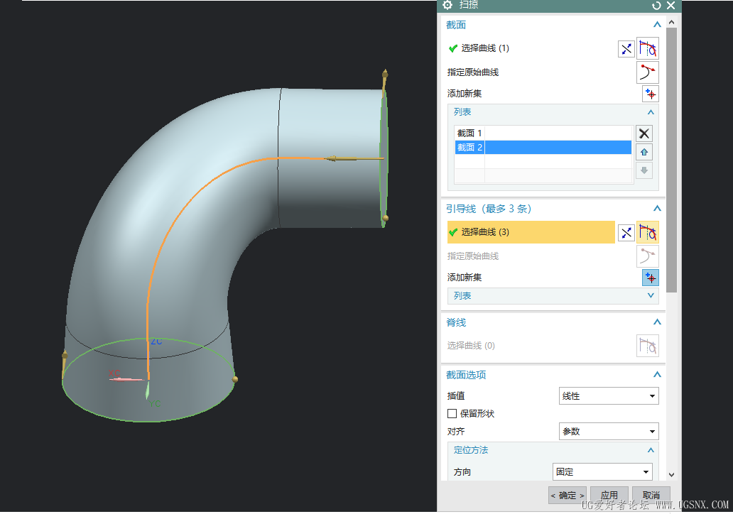

ug扫掠出来的怎么跟sw差距这么多的?

发表于 2025-8-12 10:58:36 | 显示全部楼层
你引导线是有点问题的,有点扭曲了,然后截面方向不对,我稍微修改了一下就能正常出来了。不过你这下载居然还扣了我1G币,血亏

发表于 2025-8-12 10:13:48 | 显示全部楼层
玩法不同当然结果不一样了。

发表于 2025-8-12 10:13:58 | 显示全部楼层
发个文件吧,这么看也看不出,我跟你一样的,没问题啊

发表于 2025-8-12 10:19:32 | 显示全部楼层
截面曲线的方向不对

 楼主| 发表于 2025-8-12 10:25:21 | 显示全部楼层
做不出来像sw一样的效果

发表于 2025-8-12 10:26:37 | 显示全部楼层
方向是对的,点位不对。

发表于 2025-8-12 10:58:20 | 显示全部楼层
注意截面曲线的起始方向。

发表于 2025-8-12 11:29:28 | 显示全部楼层
扫略方向默认在x的正方向,改改方向就好了

 楼主| 发表于 2025-8-12 11:58:22 | 显示全部楼层
还是弄不出来
