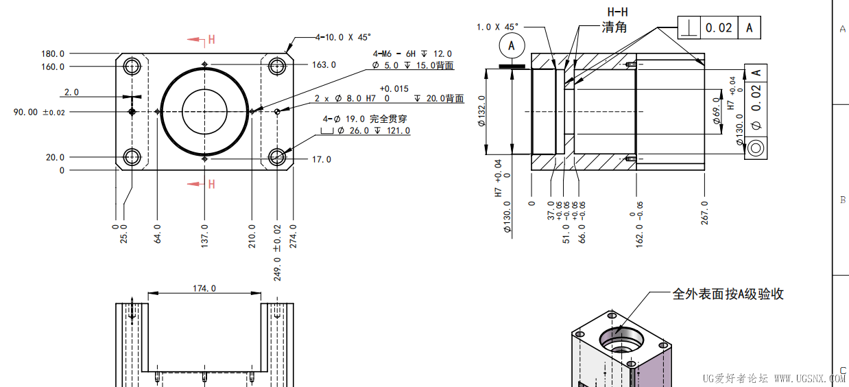

[求助] 这个200多深的孔怎么加工有没有大神指导下

第一做这么深的没有经验有没有大神出点建议

难度是左边130的直径,深度14的台阶孔是基准孔,要求右边130的孔的同心度不超过2丝,你最好问问画图纸的人,为哈要这样要求?能不能以右边的孔作为基准来加工左边的?右边的孔没有台阶,面积大,作为基准较理想,可以铣一个凸台,把加工好的孔套在这个凸台来加工另一边的孔,配合的精度要高,能保证2丝的同心度。

一键外发省心.......不然买好点的刀具刀杆慢慢锣

沉头两把钻头解决,精孔上镗刀

感觉可以上数车

这个应该上车床加工了

看不到材料和热处理,看不到表面粗糙度要求,孔深长比也不大,不好判断加工难在哪

车床加工!

可以上数车
