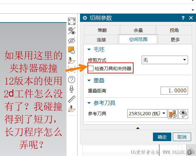

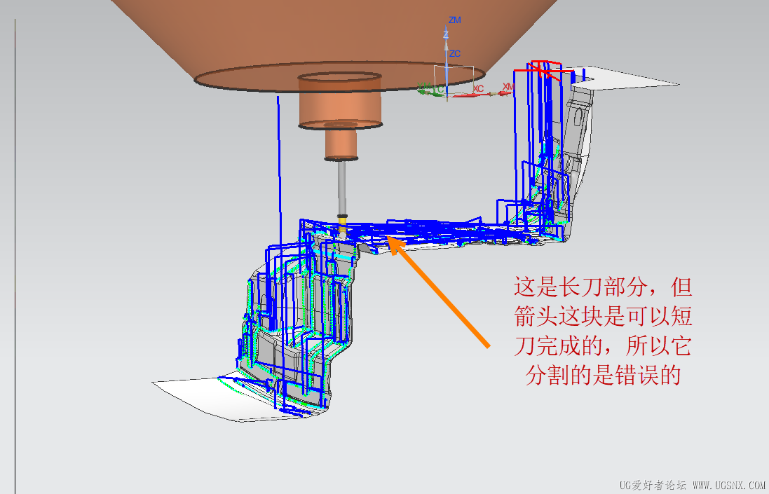

我的问题是关于ug的长短刀分割的,特别是清角,就是深度轮廓铣,我之前用的老版本12的版本,上面有个使用2d工件,现在怎么没有了,有什么版本调出来?这条路我没找到,我就改用另一种方法:先算好刀路然后用因夹持器分割,就是我链接的文件的,可是这刀路不对啊,
有很大一片明明是可以用短刀完成的,为什么被分割在长刀部分,这是错误的,请高人指点,是我哪里设置错了还是怎么回事。关键是我现在分割长短刀的两个方法都有问题没法用,如果能找回使用2d工件这个功能也可以啊!谢谢各位!

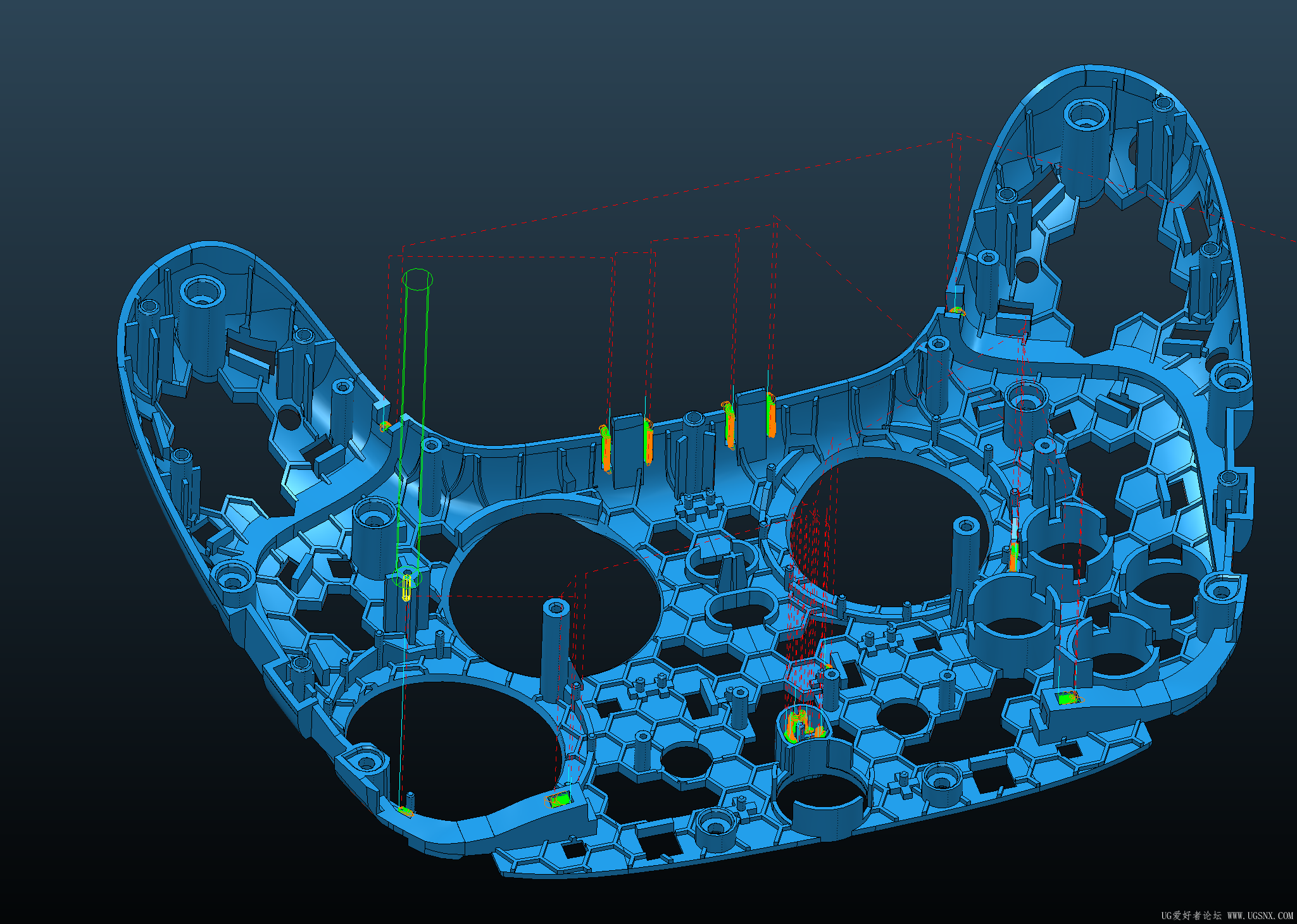

发表于 2025-9-11 09:49:34 | 显示全部楼层
chenjium 发表于 2025-9-9 16:23
复杂工件,又高,肯定不能按层来分割,要让短刀能走的地方全部用短刀走,本来使用2d工件基本能实现这样的 ...
你是说这种么?

发表于 2025-9-11 10:15:40 | 显示全部楼层
深度轮廓本来就不继承毛坯  这种情况用夹持器分割最为理想  不过UG在这方面和2粗清角都做的不好

发表于 2025-9-11 14:28:49 | 显示全部楼层
可以创建两把刀,长刀以短刀的ipw做毛胚

发表于 2025-9-11 14:29:20 | 显示全部楼层
对于NX长短刀程序的编写来说,具体有以下几个步骤:
1.计算刀具路径的时候取消检查刀具和夹持器来生成所有刀具路径(一定要带刀柄)
2.右键在做好的程序上有个报告最短刀长
3.知道刀具长度后,新建几把不一样伸出长的刀具(你想多长随便你)
4.右键在之前的程序上有个通过刀柄分割刀路,选择想用到的几把刀具。
