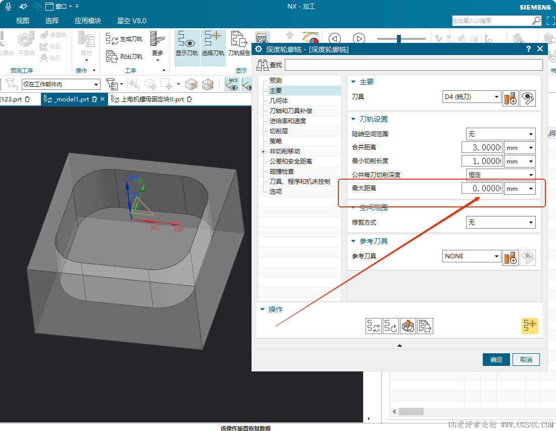

请教各位师傅,高版本的等高设置切削深度为0,或者在切削层设置仅在范围底部,为什么生成不出刀路?在UG12的话是没有这个问题的,有师傅知道怎么解决吗?

找到原因了,我选的切削范围只有3,但切削层自动到4了。
