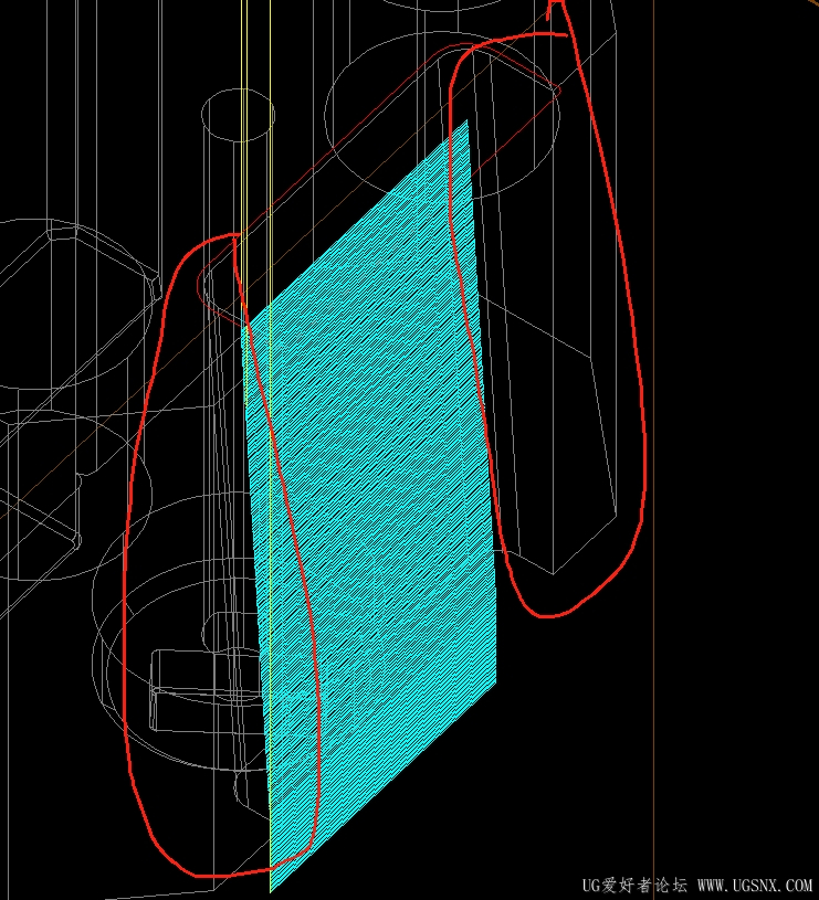

大佬们 传统等高 不走直壁 怎么优化的? 如图所示,求各位大佬教我

自己摸索出来了 干涉面的问题 放点余量就好了

把直壁复制个图层拔模个0.01度 就好了 还不行的换就在给大点就好了

那刀具直径创建大一点,用小刀干是不是一个道理

哦哦哦,好方法 多谢大佬指点

为啥不用3D高速等高
