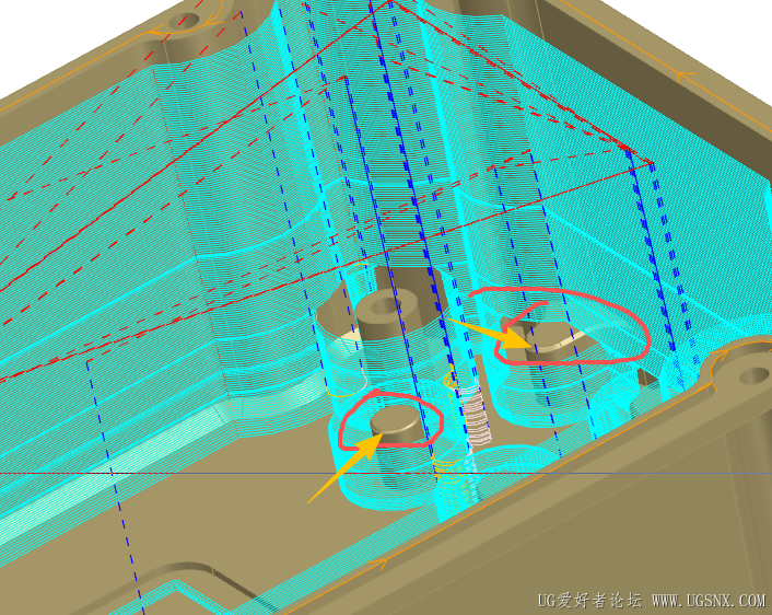

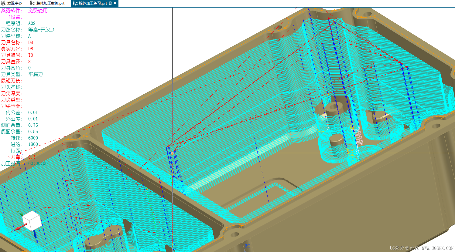

等高加工的时候在切削层里选择优化时会在中间位置有几刀走的很密,
请教一下为什么会这样?中间也没有什么特殊结构!
就像这样

到刀路密集的地方正好是你凸台的位置,为了保证底面余量所以拿里两刀离的比较近。

切削层的缘故,等高会平均下刀量,并且在每个设置的切削层加一刀

选择面时不要选圆角、斜角或其他斜度变化较大的面

模型结构会影响每刀深度 要想刀路漂亮 你得耐得烦 区分切削区域 把刀路做细 你这体一选 面就一把框 简单粗暴 就别挑了
