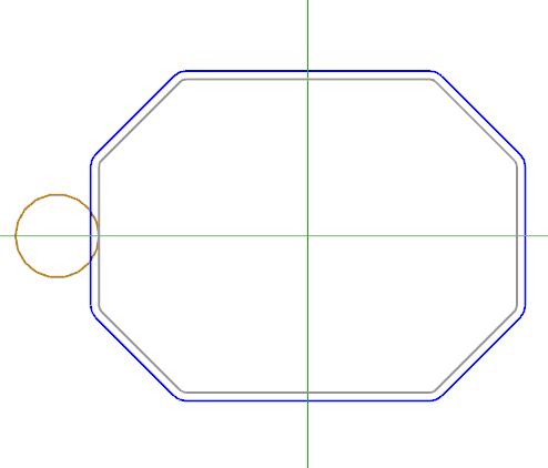

RT,我想用锯片刀加工绿色部分,但是因为五轴机床转台的限制,右边红色部分是会刀具干涉的,所以想请教各位,怎么让刀具只在左边加工,通过旋转C轴到达锯四条槽子的效果,目前我是手动改角度来实现的,编程序的话要怎么弄呢?

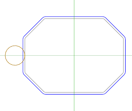

可通过后置坐标变换实现,一般有如图两种方式。

发表于 2025-10-30 11:06:09 | 显示全部楼层
锁定X轴

发表于 2025-10-30 19:55:27 | 显示全部楼层
你5轴机床可以用5轴后处理让工件绕Z轴旋转加工啊

发表于 2025-10-30 20:07:56 来自手机 | 显示全部楼层
qweqweswws 发表于 2025-10-30 11:06
锁定X轴
👍👍👍对对对
不过使用ug或HM的话,只有高版本才可以。
806
2862
2862
发表于 2025-10-31 15:00:10 | 显示全部楼层
锁轴就可以拉。到时候它就会自己旋转

发表于 2025-11-2 13:07:46 来自手机 | 显示全部楼层
低版本ug旋转加工坐标系就可以解决问题,这是最简捷的办法。

 楼主| 发表于 2025-11-3 15:42:32 | 显示全部楼层
实验了一下,锁轴是可行的,多谢各位大佬指教
