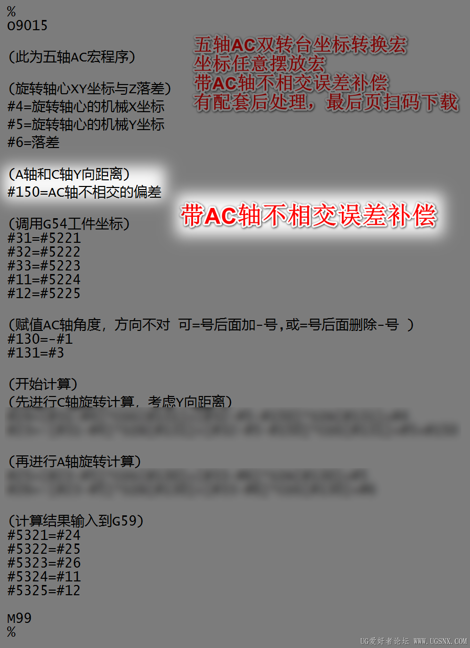

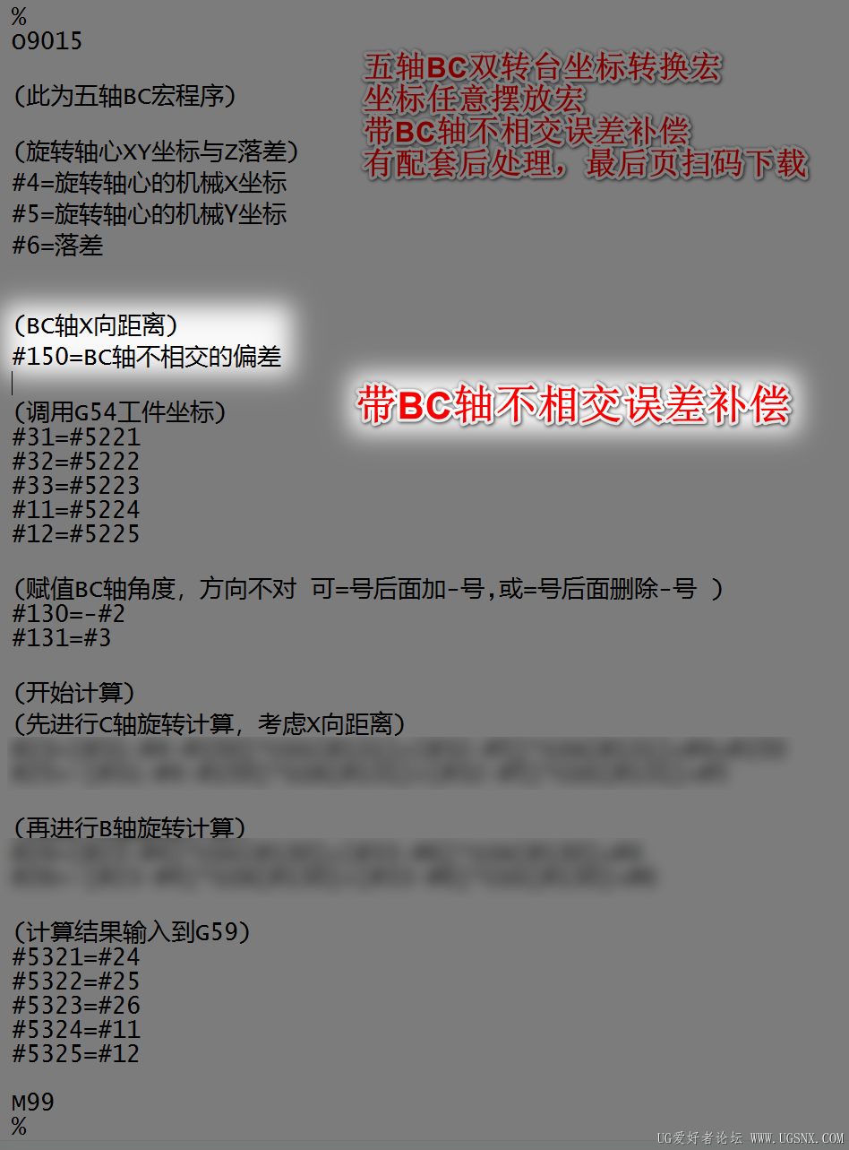

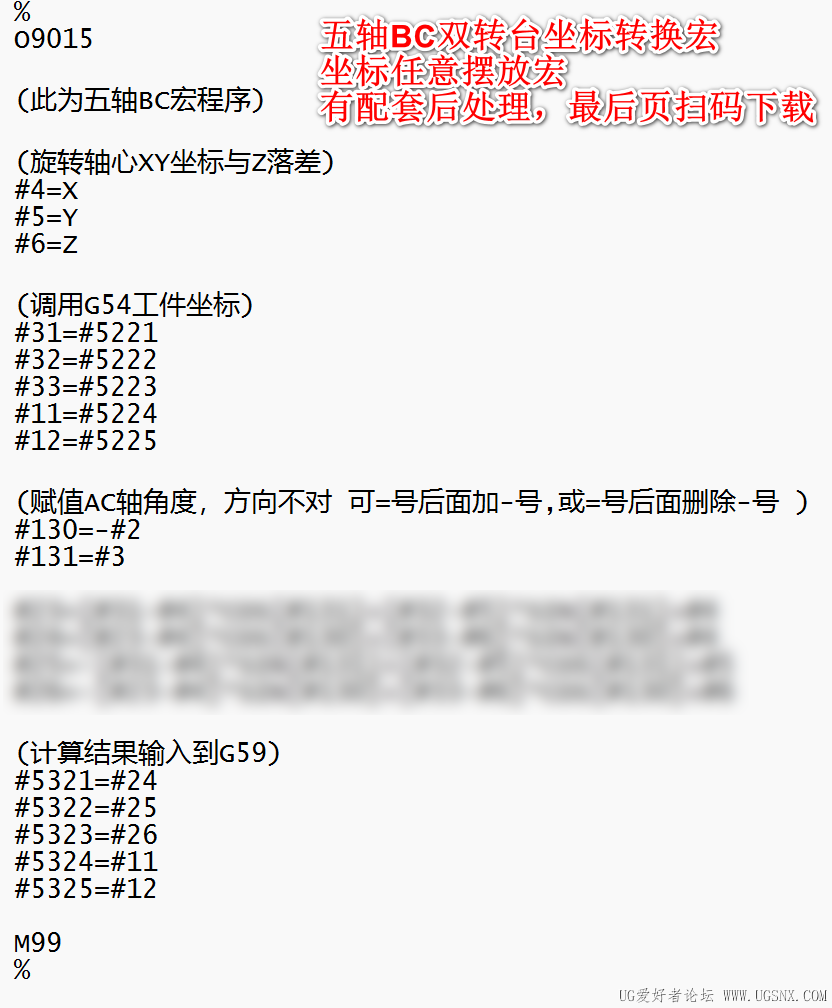

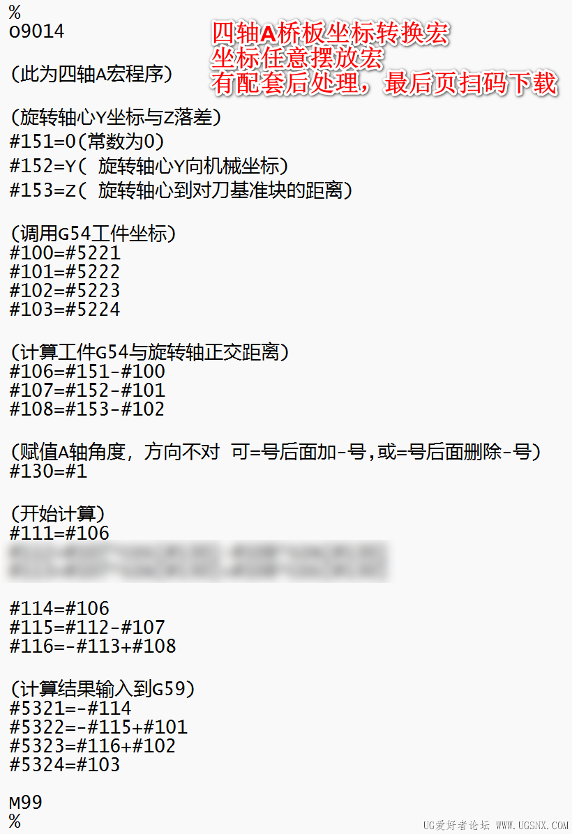

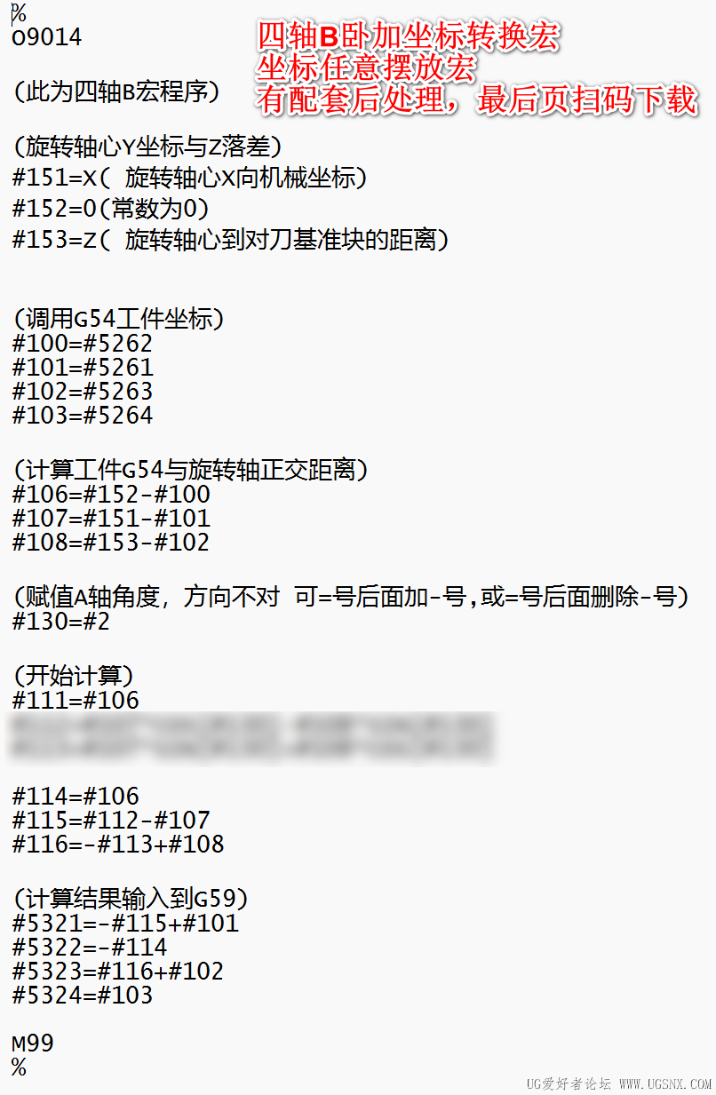

[分享] 宏大全 坐标宏 转换宏 桥板宏 卧加宏 AC宏 BC宏 四轴宏 五轴宏 有五轴不相交补偿宏
52
585
7188
7188
发表于 2025-11-15 10:19:38 | 显示全部楼层 |阅读模式
↓↓↓↓↓宏与配套后处理下载地址↓↓↓↓↓↓↓
三轴后处理防错防呆强         : https://www.ugsnx.com/forum.php?mod=viewthread&tid=357192
四轴A桥板宏后处理              : https://www.ugsnx.com/forum.php?mod=viewthread&tid=357187
四轴B卧加宏后处理              : https://www.ugsnx.com/forum.php?mod=viewthread&tid=357186
五轴AC转台宏后处理            : https://www.ugsnx.com/forum.php?mod=viewthread&tid=357184
五轴BC转台宏后处理            : https://www.ugsnx.com/forum.php?mod=viewthread&tid=357185
五轴AC转台G68.2 G43.4 rtcp后处理 : https://www.ugsnx.com/forum.php?mod=viewthread&tid=357197
五轴BC转台G68.2 G43.4 rtcp后处理 : https://www.ugsnx.com/forum.php?mod=viewthread&tid=357200
全部打包后的链接                :https://www.ugsnx.com/forum.php?mod=viewthread&tid=356762
