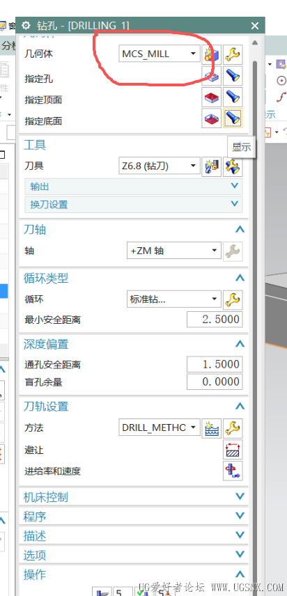

大佬们,为什么钻孔的程序无法显示3d演示呢,
重播那里看的刀路正常,可是无法3d演示,网上查的是没有指定部件,但是钻孔里面也没法选部件啊,请各位大佬指教

发表于 2026-1-4 08:34:44 | 显示全部楼层
要设置毛坯的,

发表于 2026-1-3 15:34:47 | 显示全部楼层
几何体那里,没指定一个带毛胚的坐标

发表于 2026-1-3 16:36:49 | 显示全部楼层
没指定部件,也没给毛坯。怎么3D模拟嘛。

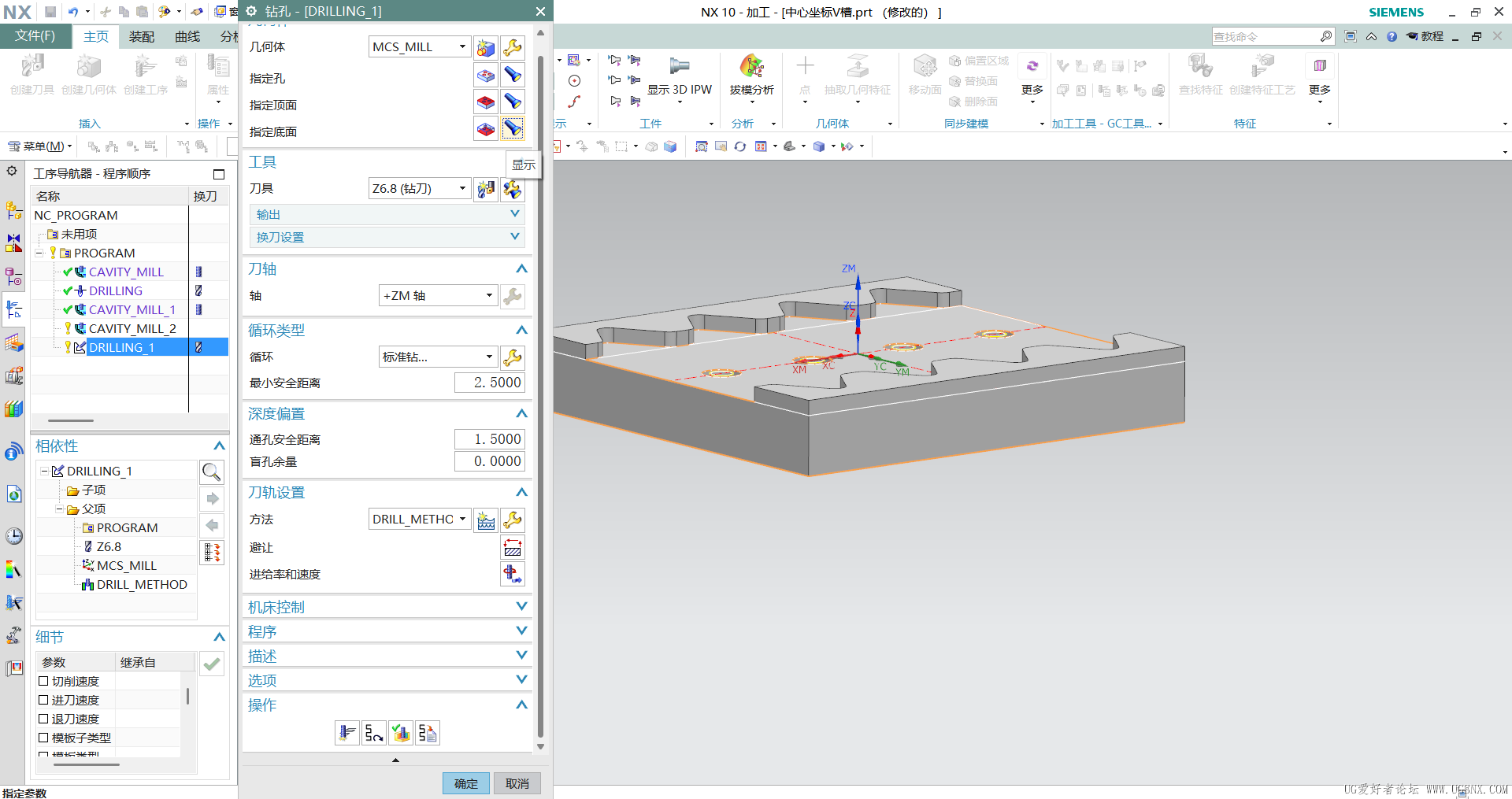

 楼主| 发表于 2026-1-3 17:36:00 | 显示全部楼层
文件太大了,只能给大家发压缩包了,不好意思,这个11是没有程序的体,大家可以看看这个,造型都一样

发表于 2026-1-3 18:39:11 | 显示全部楼层
使用毛坯啊

发表于 2026-1-4 07:51:06 | 显示全部楼层
坐标模式下指定部件毛坯啊
