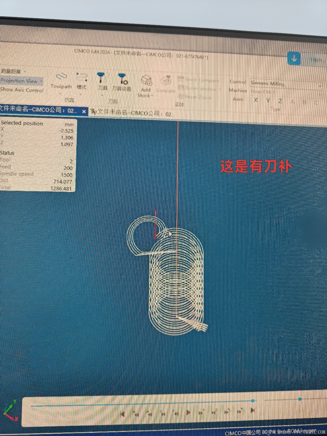

为什么加上刀补,路径会拐出来一个大弯
不加刀补就没事
793
8520
8520

 楼主| 发表于 2026-3-16 18:53:47 来自手机 | 显示全部楼层
丿纯白丶 发表于 2026-3-16 13:10
加反了吗  还是说没有直线切削
用西门子的后处理就有一个大弯。
用法兰克的后处理就没事了,需要再找一个好用的西门子后处理⚆_⚆

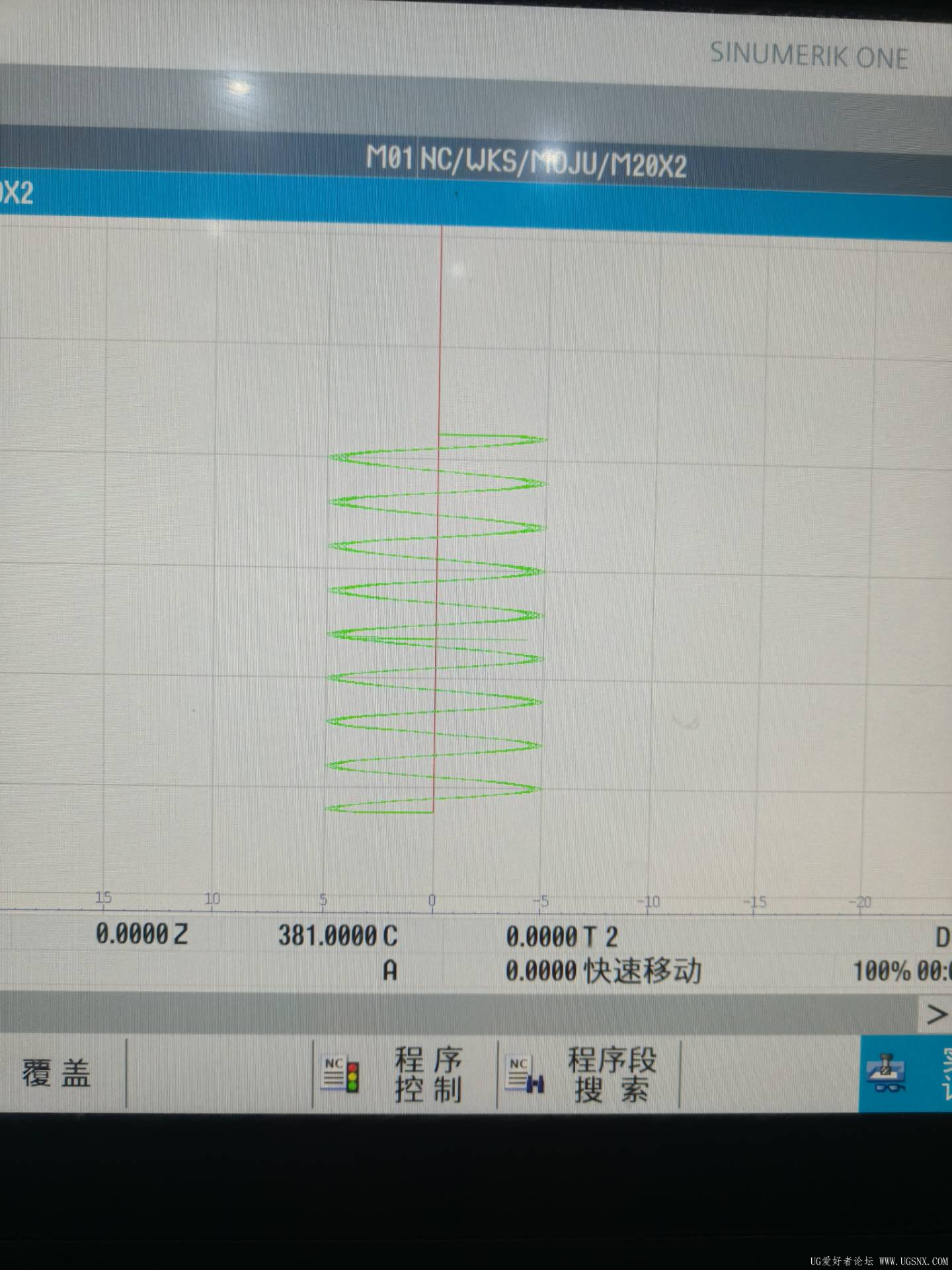

 楼主| 发表于 2026-3-16 23:01:21 来自手机 | 显示全部楼层
加反了吗  还是说没有直线切削
上设备试了试,也没有那个弯⦁֊⦁꧞

发表于 2026-3-17 09:26:18 | 显示全部楼层
我遇到过程式模拟没问题    机床直接走不加刀补也没问题   但是加刀补走   就会过切   就是你这样的有个圆
 楼主| 发表于 2026-3-17 18:52:15 来自手机 | 显示全部楼层
UG1231 发表于 2026-3-17 09:26
我遇到过程式模拟没问题    机床直接走不加刀补也没问题   但是加刀补走   就会过切   就是你这样的有个圆 ...
我这加上刀补,先找了块木头在设备上试了试,也没事;是不是这个模拟软件有问题。

发表于 2026-3-17 20:45:28 | 显示全部楼层
进退刀的问题吧
