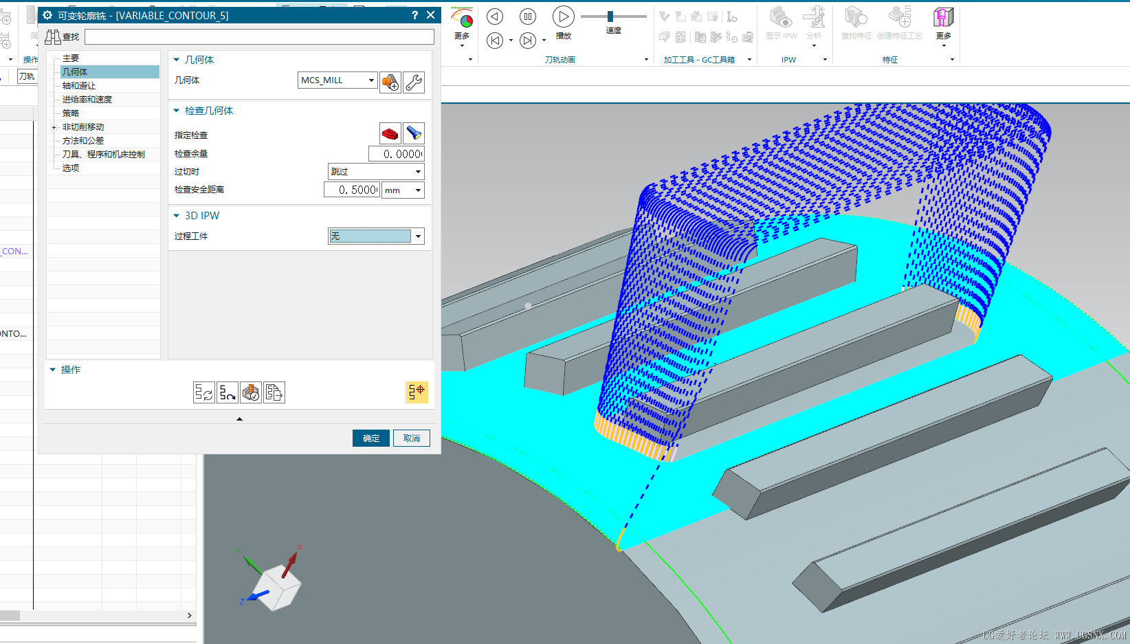

四轴光底跳刀,开启过切时跳刀没啥用,还需要改哪里的参数

可以用刀路转曲线

把非切削移动里面的区域距离改大,改成2000,还是不行继续加大

加个辅助体试试

做个辅助面试试

这个用曲面区域就是有跳刀,可以先做一个等分

引导曲线可以做 试试看看
