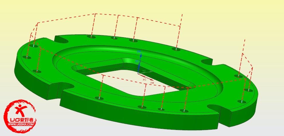

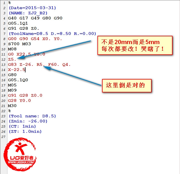

发表于 2015-3-31 15:37:49 | 显示全部楼层 |阅读模式
后处理NC程序安全平面值怎么搞?

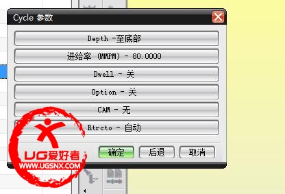

发表于 2015-3-31 16:03:55 | 显示全部楼层
RTON  貌似都是自动就可以了把==

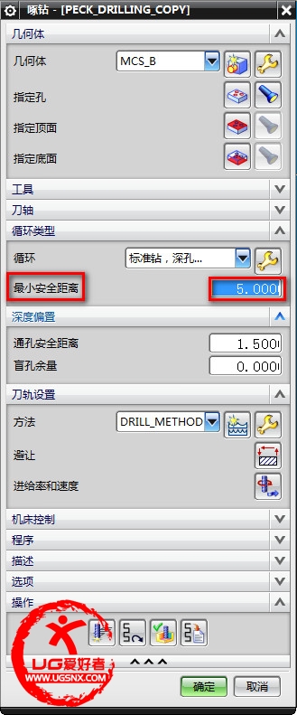

发表于 2015-3-31 20:58:14 | 显示全部楼层
问题我看了一下还是可以设置好的,最小安全距离设置为5作为R平面,点击避让——Clearance Plane——指定——选择你的工件平面然后向上偏置你要的20就可以了。注意一点如果是Fanuct系统就要在G83一行加G98这样它才能返回到你指定的Z20距离、如果是G99的话它就返回到R平面即Z5位置。

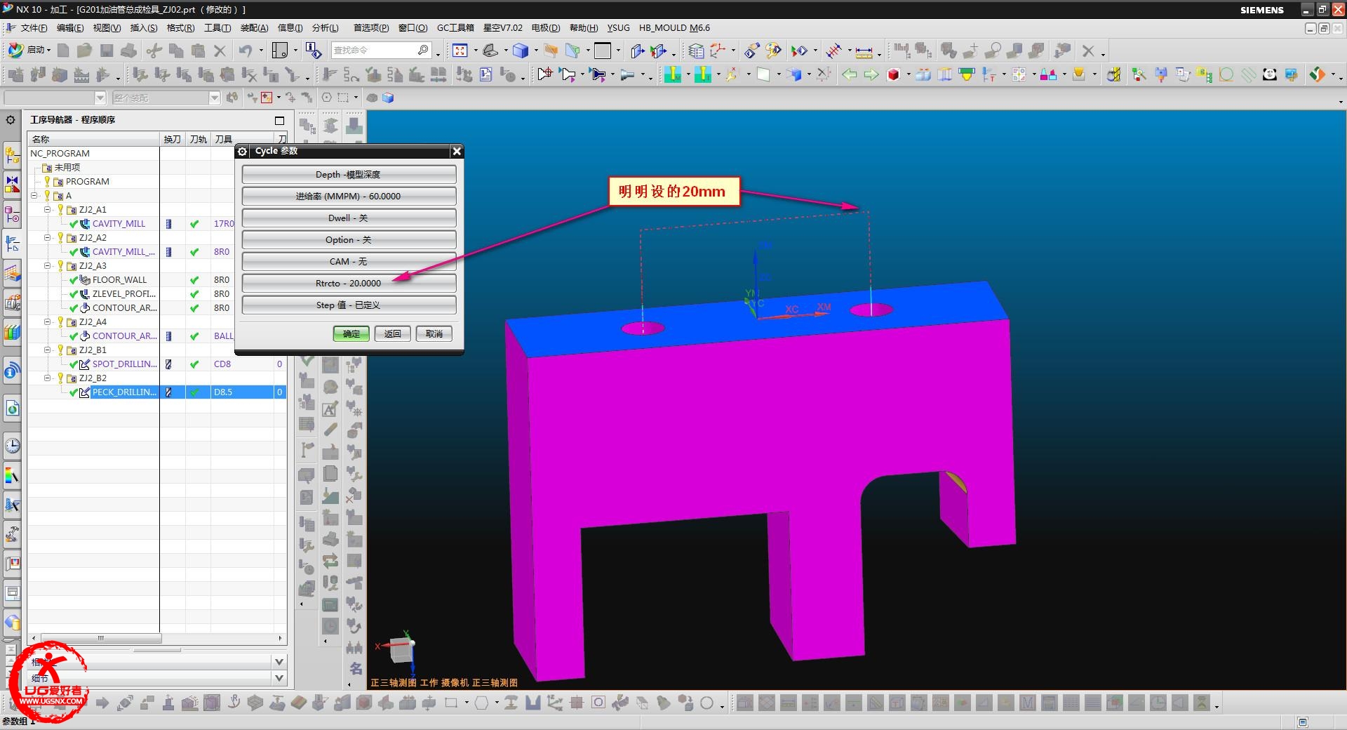

发表于 2015-6-16 14:41:39 | 显示全部楼层
设置方法:点图中的扳手图标设置 A.JPG
403
4265
4265
发表于 2015-6-16 14:42:54 | 显示全部楼层
接着按确定,进入下一页
403
4265
4265
发表于 2015-6-16 14:45:18 | 显示全部楼层
ok.  20的高度出来了
