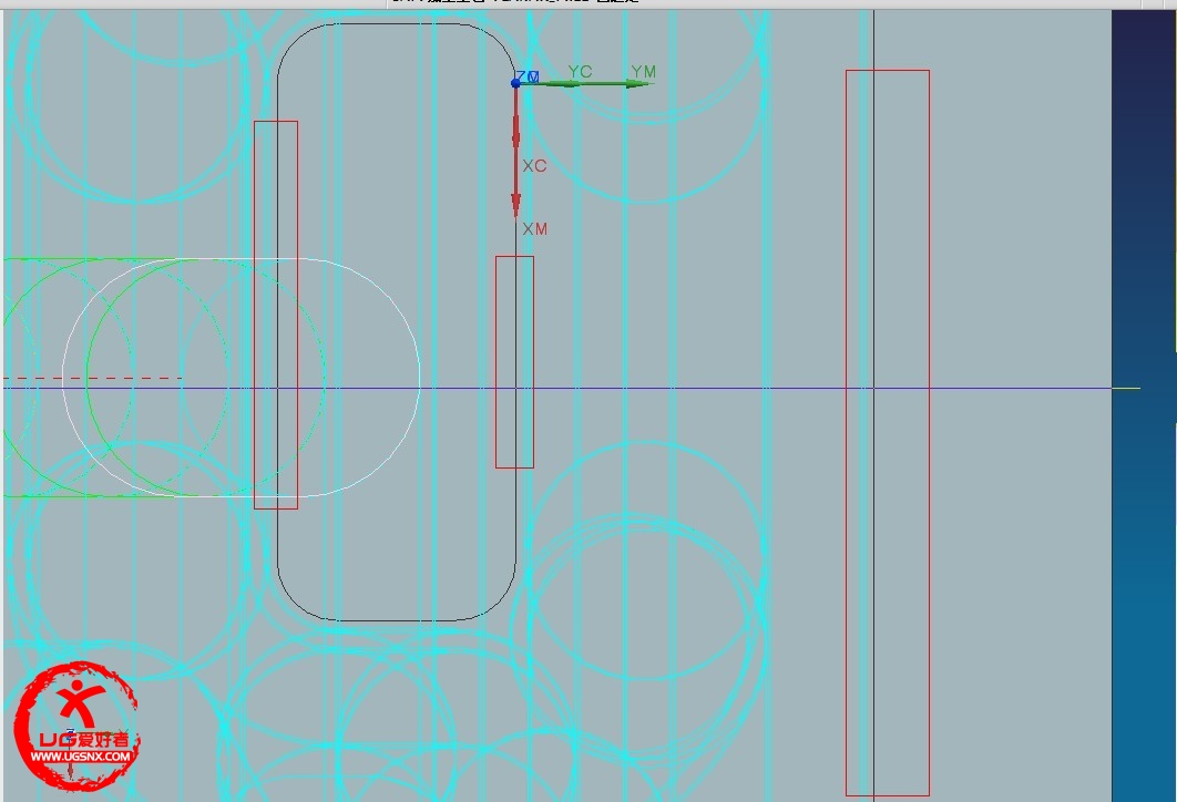

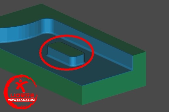

用7.5的平面铣(用边界设置加工范围那个,不是面铣等其他的)加工下面的零件,为什么中间的小台阶面顶面余量没有呢,我已经设置是部件余量1mm了,最终底面余量1mm,可是中间的小台阶面顶面余量却没有了,原来7.0、4.0只要留部件余量,台阶顶面余量就有,现在怎么不行了呢?

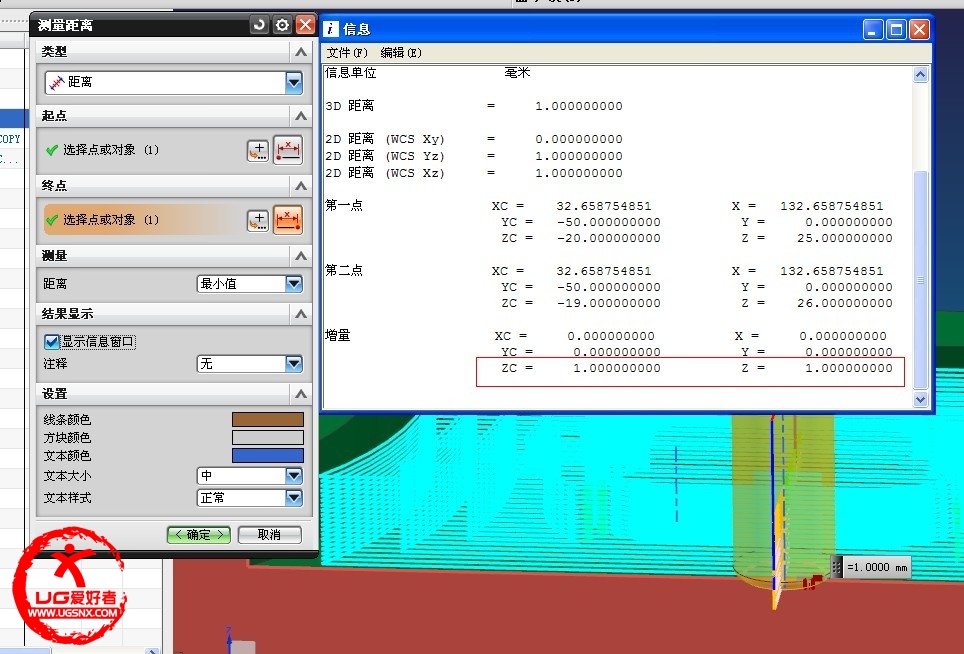

 楼主| 发表于 2012-9-24 09:58:00 | 显示全部楼层
haoyuan366 发表于 2012-9-22 02:26
最好上图档要不重启ug重算一下,检查你参数是否设好,要不打上个补丁升升级看看
这是图档,请帮我看看,我用的是7.5

发表于 2012-9-24 10:02:35 | 显示全部楼层
通常来说,只要部件留了余量,那就是有的啊。我也来看看。
我看了一下,没错啊。留的余量都很准啊。你怎么会说不准呢?

中间那个台阶面顶面,我想留一个余量,为精加工留的,现在在软件里,看到,没有留,所以我想知道怎么办呢?

发表于 2012-9-24 11:09:27 | 显示全部楼层
我下载来 看看?
还真的是那样。
