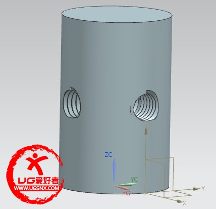

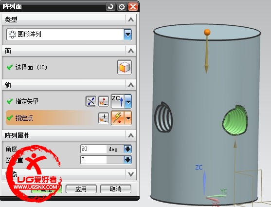

ug7.5后的版本,将原来的版本的实例特征换成了“ QQ截图20121030171828.jpg ”,我们仍然习惯把它成为实例特征,但是这个命令的使用远没有以前版本好用,很多情况下,都阵列不出来,举个例子:面上打一个孔,再在孔的边缘倒斜角,这两个特征组合到一起,用或者原来的“实例特征”恐怕大家要费一番周折,最总结果,不是看不到效果,再不就是没反应发生错误。此种情况下,大家不要说软件改的不好了,或者新版本的还没老版本好用,其实是大家不太会用这个新版本,可以告诉大家以后再阵列的时候, QQ截图20121030172532.jpg 这个命令请大家好好利用,见过一个帖子上说阵列不行,原因可能是面没有选全,再不就是操作错误,根据本人的经验有一种情况要注意:
这是要阵列的图形原样。
QQ截图20121030173012.jpg 阵列选面时注意红字讲解

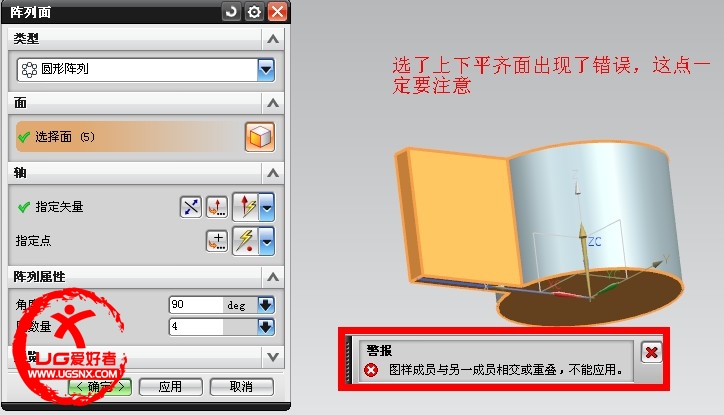

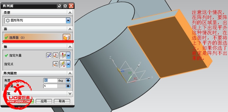

QQ截图20121030173130.jpg 大家看看错误情况!!!!
这是一个比较特殊的例子。大家要注意!!!
