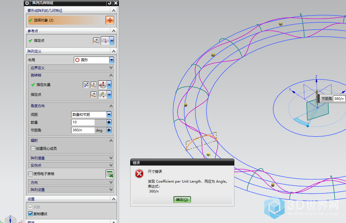

大家好,我设n=10 ,然后创建圆形阵列,设置阵列角度为360/n,但弹出警告如下图,输入数字 360/10 就可以,这是什么原因?
说明:无法更换单位。

n的单位改为“恒定”。现在无法改变单位是因为变量n正在被使用。

请问怎么让N不再使用呢?

N不可能只出现在一个公式中,好几个公式都需要用到N。
有什么办法让N能在这个公式中使用。

把N有关的所有特征压缩掉,然后更改表达式中N的类型

把在用的特征全部抑制掉,再修改n的单位
