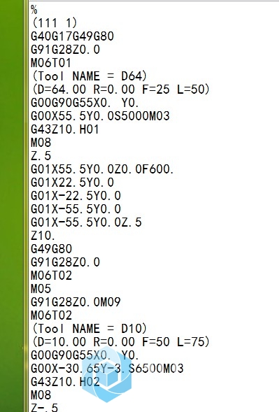

此后处理同时处理多个工序时每个工序前都有G49G80,求大神帮忙修改

发表于 2019-9-26 16:28:00 | 显示全部楼层

 楼主| 发表于 2019-9-26 16:38:29 | 显示全部楼层
谢谢大神,这样就可以,但是我想直接把这个代码删除,感觉有g49总有点不放心,麻烦了

发表于 2019-9-26 17:18:02 | 显示全部楼层
我不是啥大神,后处理我也是在摸索学习中,这个G49取消刀具长度补偿貌似对程序没啥影响,我每天5点半要下班,没时间了,明天再看看

发表于 2019-10-2 00:35:14 来自手机 | 显示全部楼层
没有意义,机床会自己取消
